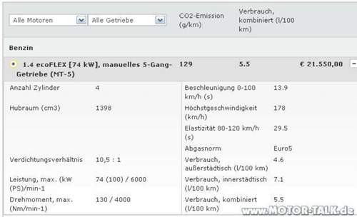

Bei einigen Opel-Saugern ...
Vergleich Sauger im Opel:
P_max erst bei 6.000 1/min (Golf bei 5.000 1/min)
M_max erst bei 4.000 1/min (und weniger als im Golf)
Aber recht guter Verbrauch, zumindest nach NEFZ:
Opel-motor
