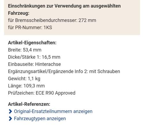

Die Belege sind falsch
Die haben 17,?mm
Screenshot-20221009
Diese hab Ich zu den Schlüsselnummern gefunden.
16,5mm
20221009

@Haltech81 schrieb am 9. Oktober 2022 um 19:02:58 Uhr:
16,5mm
Die Stärke ist falsch. Die Bremsen gehören rein:
https://web.tecalliance.net/.../assigned?...(1T3)%25201.6%2520TDI;targetType:cars;targetId:55508;typeNumber:55508/atree:Bremsanlage;targetType:cars;assemblyGroupId:100006;targetId:55508;typeNumber:55508/lnkparts:Scheibenbremse;targetType:cars;assemblyGroupId:100626;targetId:55508;typeNumber:55508;page:0

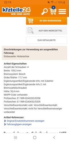

Es gibt nur ein Satz Beläge, der passt, und das ist der dickere Satz. Vielleicht prüfst du die Nummer gegen. Die sind alle 17,7mm stark. Manchmal steht in der Beschreibung was anderes. Wenn du den Belag mit der Nummer dann im Herstellerkatalog ansiehst, hat er wieder 17,7mm. Auch hier gilt wieder: Technische Daten der Scheiben und Beläge nur aus den Original Online Katalogen.

Diese habe ich jetzt bestellt:
https://www.ebay.de/itm/362925728121
Da sind sie 17,7mm
Screenshot-20221009-221931-samsung-internet
@schnute1 schrieb am 9. Oktober 2022 um 22:19:34 Uhr:
Das sind jetzt die richtigen. Wäre echt scheiße, wenn das dann immer noch nicht geht. Ich drücke die Daumen!
