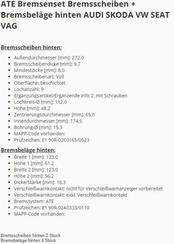

Immer in den Originalherstellerkatalogen nachschauen. Für DEI Auto gibt es bei ATE hinten nur eine einzige Scheibe 24.0110-0356.1. und die ist 9,7mm dick.
Vielleicht nähern wir uns dem Problem an, denn die Scheibe die ich bestellt hatte ist 10mm dick.
Hatte meinen Beitrag auch ergänzt:
Immer in den Originalherstellerkatalogen nachschauen. Für Dein Auto gibt es bei ATE hinten nur eine einzige Scheibe 24.0110-0356.1. und die ist 9,7mm dick und hat keine PR Nummer.
Diese Maße sind die ATE Scheiben. Ferrodo, Brembo, etc. sind alle bei 10mm. Wer weiß, ob das das Problem ist. Kann ich mir nicht vorstellen.
Also ich finde passend zum Fahrzeug auch nur diese 272 x 10 mm HA - Bremsscheibe
https://volkswagen.7zap.com/de/rdw/touran/tou/2013-694/6/615-615050/#7
Bei dem ATE Set mit 9.7mm Bremsscheibe haben die Beläge aber 17,5 statt 16.9mm
@Hermy66 schrieb am 9. Oktober 2022 um 11:58:48 Uhr:
Na dann ist ja alles gut, wenn die Originalscheiben 10mm sind, wird das auch im Zubehör nicht schaden.
Ich würde morgen ATE Technik anrufen, warum die nur 9,7mm stark sind. parallel würde ich checken, ob der neueste Index bei VW vielleicht auch nur 9,7 mm hat.
Alles ist möglich, auch das neue Steuergeräte auf stärkere Scheiben angepasst wurden, weil es mit der bisherigen Konfiguration wiederholt Probleme gab. So kann man das Problem auf teure Weise beheben.
Bleibt also, die dünneren ATE Scheiben einzubauen. Wenn das Problem dann weg ist, ist es Zeit Klage einzureichen.
Der Druck würde aber glaube ich ansteigen und es gäbe kein Grundeinstellung ok. Hab ich keine Ahnung von.
Scheinbar gibt es auch hier 100 Variationen. Jetzt habe ich ein Set von ATE mit Scheibe 9.7 und Belägen 16.3mm. Das würde ich noch einmal investieren auch wenn ich nicht so recht verstehen kann warum das System auch nach der Grundeinstellung nicht mit den paar 1/10 mm klar kommt

So wird das nichts:
Du benötigst die Scheiben, die ich mit Nummer genannt habe und die Beläge

Noch einmal:
Du musst die richtigen Teile immer im Herstellerkatalog ausfindig machen. Dann kannst du sie bestellen. In deinem Angebot steht ja nicht einmal die ATE Nummer der Teile.
Für dein Auto gibt es genau einen Satz Beläge und einen Satz Scheiben und nicht 100 Varianten.
Im Netz gibt es vielleicht 100 Varianten. Eine passt und 99 nicht. Das hat aber nichts mit deinem Fahrzeug zu tun.

Okay,Okay,
Dann komme ich aber von jetzt 43,8 auf 45,1 mm Gesamtdicke. Irgendwie sträube ich mich noch etwas dagegen

Wenn du jetzt die richtigen Teile drin hast bis auf die Scheiben, die vielleicht 10 statt 9,7mm sind, dann ist dein Gesamtaufbau danach 0,3 mm im Neuzustand geringer oder du hast von Anfang an falsche Teile drin. Dann wundert mich nichts mehr, egal ob dicker oder dünner. Den genannten Belag kannst du dir mit Foto oder technischer Zeichnung im Netz ansehen. Ist es der den du drin hast?
