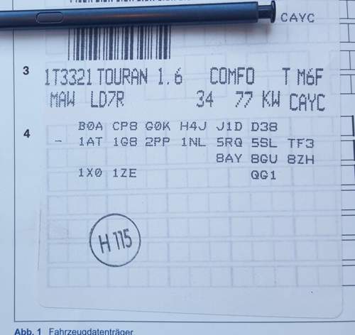

@schnute1 schrieb am 09. Okt. 2022 um 10:7:06 Uhr:
Ich schau mal wo die Bedienungsanleitung ist. Da sollte nochmal ein Kleber drinnen sein
Den findest du im Serviceheft oder im Kofferraum.

@Krumelmonster1967 schrieb am 9. Oktober 2022 um 10:24:16 Uhr:
Genau das habe ich ja geschrieben. Ihr müsst mir schon die Zeit lassen um runter in die Garage zu laufen um ein Bild zu machen ;-)
Hier ist es:
Lable

Sorry gesehen..steht nur 1ZE nichts von KS
Heute Nachmittag fahre ich noch einmal und lasse ein Scope auf die Radsensoren und den G201 Sensor laufen
Zu aller erst muss jetzt mal geklärt sein ob 1000% die richtigen Scheiben und Beläge verbaut wurden.
Und da finde bzw. Sehe Ich nur die PR 1ZE
@Haltech81 schrieb am 9. Oktober 2022 um 11:13:44 Uhr:
Gibt es denn so viele Unterschiedlichen Scheiben und Beläge für diesen Typ? Wenn ich bei KFZ24 oder E-bay suche ,kommen nur diese die ich verbaut habe.
Aber falls ich tatsächlich die falschen verbaut haben sollte, bestelle ich noch einmal neue.

Es gibt hinten genau eine Scheibe und die hat auch keine PR Nummer wie es aussieht, Durchmesser 272mm, Dicke: 9,7mm.
Insofern könnte man nur noch nachsehen, ob es die angegebene Dicke ist und nicht darüber.
Diese Maße sind die ATE Scheiben. Ferrodo, Brembo, etc. sind alle bei 10mm. Wer weiß, ob das das Problem ist. Kann ich mir nicht vorstellen.
1ZE = PR , Produktnummer für VA - Bremse mit 288 mm Durchmesser
- Die PR - Nummer für die HA - Bremse wird seit vielen Jahren gerne vergessen auf dem Fahrzeugdatenträger im Serviceheft bei " Vau Weh " 😰
= ist bei meinem 1T2 mit Bj. 2008 auch nicht anders 😉
@larry100 schrieb am 9. Oktober 2022 um 11:30:16 Uhr:
Insofern könnte man nur noch nachsehen, ob es die angegebene andicke ist und nicht darüber
Das Schaue ich gleich mal nach. Ich habe jetzt auch mal nur nach der PR Nummer bei KFZ24 gesucht. Da wird aber, beim Touran, eine Scheibe mit 12mm bei 1ZE angegeben. Das wäre ja noch dicker.
Wo hast du die Scheibe mit 9.7mm gefunden?
Immer in den Originalherstellerkatalogen nachschauen. Für Dein Auto gibt es bei ATE hinten nur eine einzige Scheibe 24.0110-0356.1. und die ist 9,7mm dick und hat keine PR Nummer.
Ginge aber in die richtige Richtung, nämlich zu dicke Scheiben.
@larry100 schrieb am 9. Oktober 2022 um 11:53:25 Uhr:
Immer in den Originalherstellerkatalogen nachschauen. Für DEI Auto gibt es bei ATE hinten nur eine einzige Scheibe 24.0110-0356.1. und die ist 9,7mm dick.
Vielleicht nähern wir uns dem Problem an, denn die Scheibe die ich bestellt hatte ist 10mm dick.
Ich kann mir zwar auch nicht Vorstellen das 0,3mm nicht vom System ausgeglichen werden aber in meiner Situation greift man jeden Strohhalm
