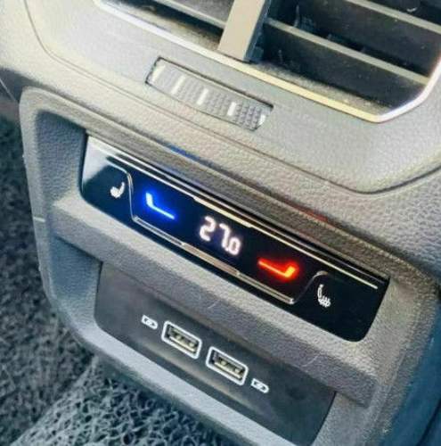

nachdem ich vorne bereits auf Touch umgebaut habe, möchte ich nun auch hinten auf Touch wechseln.
Muss das hintere Bedienteil dann auch noch codiert werden oder reicht es aus, dass das vordere bereits codiert wurde ?

@Dieter1960 schrieb am 5. August 2021 um 22:18:21 Uhr:
Brauchst du nichts Codieren! Einfach tauschen. Ging bei mir alles ohne zu Codieren

@pimpl1 schrieb am 6. August 2021 um 08:42:11 Uhr:
@pimpl1, also verstehe ich das richtig: wenn vorne schon auf Touch umgebaut und entsprechend codiert wurde, kann man das hintere dann einfach P&P auf Touch tauschen OHNE weitere Codierungen ?
