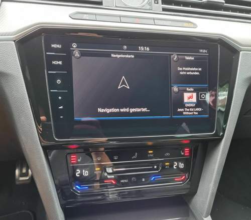

Gibt es denn Funktionsunterschiede zwischen dem KbT des Tiguan und Passat?
Tiguan hat eine andere Luftführung. Die Chinakracher kann man platformmäßig codieren. Ob das bei den EU Teilen auch möglich ist, weiß ich nicht.
Doch, geht ebenfalls. Ich habe das 5NA im Golf und entsprechend codiert.
Hab auch ein tiguan im Passat läuft auch einwandfrei, den Fahrzeugtyp kann man in der Codierung einfach einstellen.
Und die blende ist im Passat und im arteon egal ob FL oder VFL immer die selbe. Glaub auch im Golf ist die gleiche drin.
@wk205 schrieb am 3. August 2021 um 18:19:03 Uhr:
Hast du das in der langen Codierung eingestellt das es für den Golf ist?
Oh muss ich nochmal sehen. Ich hab auch nur die lange Codierung übertragen, Klappenendanschläge anlernen und Kompressoreinlauf.
Das hat dann alles geklappt; so verrichtet die Klima tadellos ihren Dienst.
Wenn ich dann das Auto noch von Tiguan auf Passat umstellen muss, wäre ich dankbar für die Info, wo das geschehen muss 🙂
@PassatB8: Ja, ich meine in den ersten Bytes.
@8SoA6: Die Blende im Golf ist anders, passt nicht im Passat. Passat und Arteon sind tatsächlich gleich.
Habs bei mir mit obd gemacht da ist ein extra Menü Punkt für Fahrzeug Typ gewesen wenn ich mich recht erinnere einmal fürs Fahrzeug also passat und dann noch für den Variant/Limo.
Kann ich bestätigen. Bin mal eben fix mit VCDS ran.
Im ersten Byte (Byte 0) ist sowohl „Karosserieform Variant“ als auch „Plattform B“ codiert. Und im Byte 1 dann Marke VW.
Das ganze zusammengefügt kann nur der Passat Variant sein. Das hat er bei mir über das Kopieren der Codierung seinerzeit bekommen.

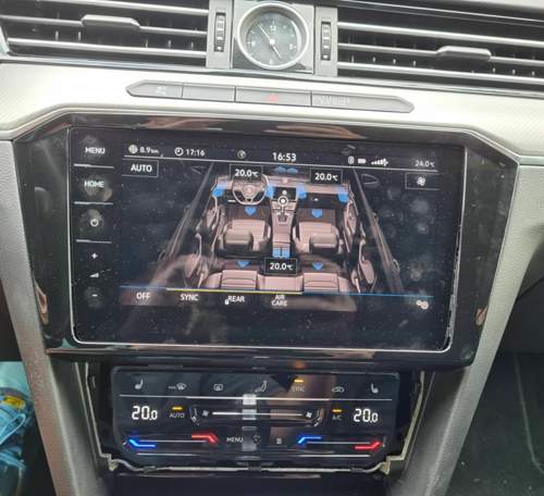

So nun gestern auch geschafft einzubauen. Alles in allem leichter als gedacht. Klappen und Kompressor mussten bei mir nicht angelernt werden, ich vermute weil es schon mal verbaut war. 3 Zone funktioniert und Blende (Tn 3G8863041) passte auch nachdem die 2 unteren Nasen abgeknipst wurden. Bin happy.
Ganz großen Dank an die Vorredner und der Hilfe von euch. Top 😉 😎
