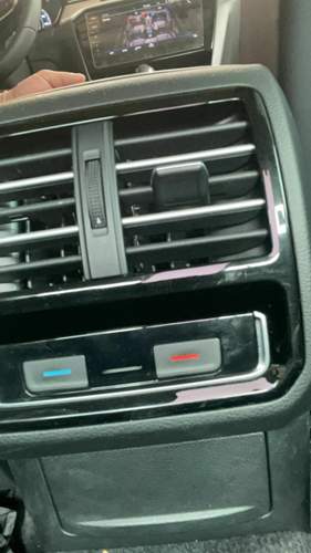

Hallo allen,
Ich werde es versuchen im Deutch zu schreiben. Mein Deutch ist nicht sehr sehr gut.
Ich habe eine Passat B8 GTE aus 2016/Jan und limosine. Ich habe versucht meine antworten im this thread zu finden, aber nicht.
Ich habe wie meisten eine clima von aliexpress gekauft. Den verkaufer hatte gesagt ich habe 3 zone clima weil ich den hinten clima auf MIB display den temperture andern konnte und ich habe sitzheizung. Also hat ehr mir den 17G907044K gesendet. Es sollte fast plug und play sein. Ich habe das teil eingebaut im mit vcds meine alte codierung im diese gemacht, danach den basic setting wie verkaufer gesagt hat, mit taster combination. Menu und A/C tasten zusammen eindrucken. Da hatte ich gesehen das den A/C circa 20 seconden blinkt und verschiedene geblasen activiert werden.
Aber das nexte problem. :
-Im AID bleibt den actieradius auf 24km stehen fur den elctro drive.
-Hinten display aus und geht nicht an. Ich kan den temperature auf display vorne andern, aber display ist ausgeschaltet.
-Im Faulctcode 3 fehler.
Meine vcds hexcan usb ist alte version, also im longcoding kann ich nicht extra info uber den byte und bit sehen.
Ich bin diese woche nach VW garage gefahren, da war einen Passat Facelift GTE 2021 auch mit lcd touch clima. Ich habe den verkaufer gefragt ob ehr den teilnr von den clima fir mich aufsuchen konnte, das hat ehr gemacht. Das ist den 3G8907049D. Also habe ich auf marktplatz den orginal teil geauft. Heute eingebaut und codierung eingemacht. Nur den taster combination basic setting war anders. Mann muste den A/c und de sitz mit 3 pfeilen zusammen
drucken.
Und jetz das Folgende:
-Den AID einzeige von den E actieradius ist wieder gut.
- 3fehler sind immer noch da
-Hinten display functioniert immer noch nicht.
Kann jemand mir bitte hilfen.

Hier wie es bei mir ausseht
GTE hat ein spezielles Bedienteil.
Die normalen funktionieren nicht.
Did you try running VCDS (I am assuming you are using a genuine interface & software) with experimental coding activated? Your VCDS doesn't seem to find the proper ROD file nor the label file.
It is correct that the climatic control from an internal combustion engine car won't fit a GTE since the climatic system (compressor, etc) is completely different. Also don't trust chinese hogwash. They want to sell and if they have to lie to get something sold, they will most certainly do so. Additionally most of them have zilch technical knowledge.
One thing I also noticed: your car dealer told you the climatic control is part no:3G8907049D However, you have installed part no: 3G8907056D
Sorry I wrote it late so got confused.
The dealer told me the facelift GTE Passat, what was standing there had front: 3G8907056D
Rear : 3G0907049D
So I also installed this 3G8907056D.
I Will attach
