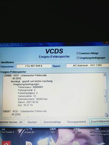

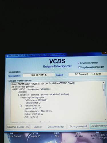

Hey Leute ich kriege keine Grundeinstellung angezeigt bei mir die codierungsliste funktioniert nicht Codierungen ist bei mir komplett per sozusagen nicht auswählbar weiß nicht weiter ich kann auch keine Grundeinstellung machen also habe immer Fehler drin im Fehlerspeicher sobald ich die gelöscht habe bei laufendem Fahrzeug kommt kalte Luft sobald ich aber das Gerät mal ausmache wieder an sind die Fehler wieder drin und die Klima funktioniert nicht also es kommt keine kalte Luft
Liegt das eventuell bei der letzten vcds Software Version habe 21.3.0?
Du musst die neue Codierung unterhalb ins weiße Eingabefeld machen, nicht da wo die aktuelle steht editieren.. das Feld für die neue Codierung sieht ganz normal aus
Das ist mir schon klar bin kein Laie in dem Gebiet es nimmt aber nicht die Codierung an die ich gemacht habe
