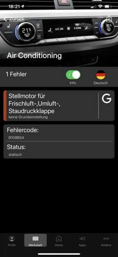

Seit der Grundeinstellung läuft die Klima wie sie soll, hab aber dafür den Fehler bekommen, nochmals ne Grundeinstellung durchgeführt, Fehler bleibt bestehen.
0e864d12-2b9b-4dd4-b072-5aa860e480e6
Grundeinstellung mit VCDS oder per Affengriff?
Weder noch. Affengriff will nicht funktionieren und Grundeinstellung wurde mit OBD11 durchgeführt.
"AC" und "Heckscheibe" gleichzeitig gedrückt halten.
"AC" und "Männchen" gleichzeitig gedrückt halten
bringt nichts?
Leider nein. Ich kann morgen nochmal AC und Heckscheibe probieren....das komische ist das die Lüftung etc. einwandfrei funktioniert.
@wk205 schrieb am 5. April 2021 um 22:13:18 Uhr:
bringt nichts?
Heute nochmal probiert. Funktioniert nicht. Bei jedem gleichzeitigen Drücken wäre es wie ein einfaches Drücken. Sprich AC geht an / aus und die Männchen Pfeile springen durch....
