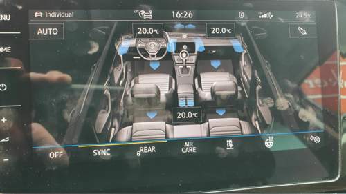

Hallo Leute.
Kennt Ihr, oder hat hir eigentlich schon jemand das Touch Klimabedienteil verbaut?
Mich würde Interresieren ob damit alles funktioniert und ob es Plug&Play ist.
Soll angeblich in den neun Asiatischen Modellen verbaut sein.
Ich finde es würde extrem gut zum Radio passen.
Hir der link dazu: https://www.aliexpress.com/i/4000427441073.html
https://de.aliexpress.com/i/33049030029.html

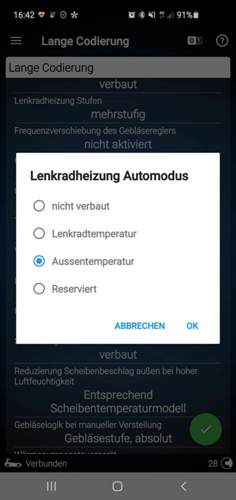

Codier doch, dass die Lenkrad Heizung mit der sitzheizung an geht. Oder ist das sogar normale Auswahl Option? Geht auf jedenfall.
Dann braucht man das schonmal nicht.

Wenn du dir ein neues Touch bedienteil kaufst mit clean air taste, dann hast du die Funktion ja auch, weil sie sw mäßig im bedienteil integriert ist, so wie man es bei den normalen älteren Modellen durch flashen machen kann.
Achso funktioniert das ganze dann. Doch nicht nur ne doofe Einheit da vorne drauf. Okay.
Dennoch sehe ich nicht wie man die Rest funktion verwenden kann. Keine Taste auf dem bedienteil, bei Zündung an, geht die Klima an.
Und reicht es aus, dass die Software vom bedienteil aktuell ist um clean air auch im Klima Menü angezeigt zu bekommen?
Die Lenkradheizung geht doch auch über das Menü einzuschalten
Ja geht. Aber er möchte ne Taste, so wie ich eig eine Rest Taste möchte. 😉
Oder automatisch 😉
