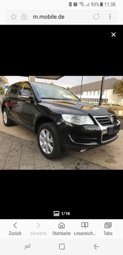

Hallo Leute, ich habe mir heute ein 2007er Touareg mit 3.6 v6 Motor gekauft.
Jetzt hab ich eine Frage:
Ist es normal das der Öleinfülldeckel sehr stark angesaugt wird wenn der Motor läuft und man versucht ihn zu öffnen.
Und wenn er offen ist läuft der Motor etwas unruhig/ ruckelig.
Gruß aus Berlin
Screenshot-20171006-113850
das ist nicht gut.
Ja, aber was genau?
Wie wäre es richtig und wo muss ich zur Fehlerbeseitigung ansetzen?
KGE tut ihre Funktion nicht da mal suchen...
