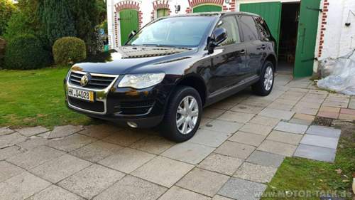

Die SHZ zeigt Null Reaktion. Egal ob per Zeitvorwahl oder Funk.
Ich hab einfach Null Ahnung vom Touareg. Hab mein erst am 08.10. geholt und davor war ich A6 4f Fahrer.
