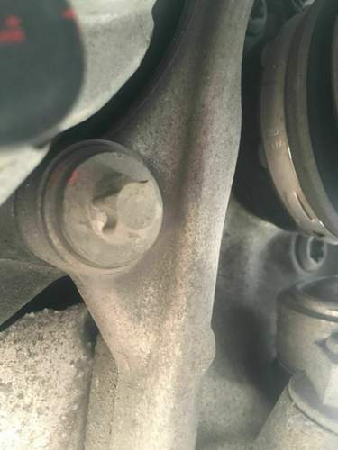

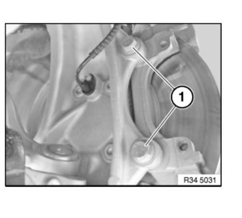

Torx Bremssattel vorne
muss demnächst die vorderen Bremsscheiben vorne wechseln.
Die 9er Inbussnuss habe ich schon.
Nun sind noch die zwei Schrauben für den Bremssattelhalter.
Es sind Torxschrauben (ist wahrscheinlich neu)
Weiss jemand von euch,welche Größe die Aussentorxnuss haben muss
Fahrzeug F11 535xd Bj.3/15

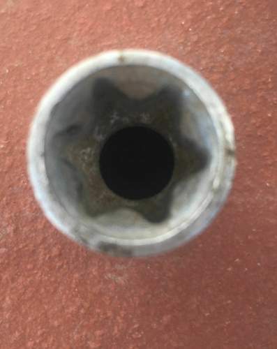

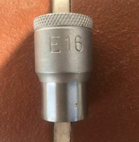

@MUC6666 schrieb am 8. April 2018 um 11:05:18 Uhr:
Danke!!!Habe mir diese Nuss angeschafft. Wenn die Schraube an dieser Stelle rund wird, ist es nämlich unlustig 😉
HAZET 900S-E16 Kraft-Torx-Steckschlüssel-Einsatz https://www.amazon.de/dp/B001CA1Y8Y/ref=cm_sw_r_cp_api_CRDYAb2MND1BM
Nochmal ne Frage dazu.
Sind die E-Nüsse ganz normale Außentorx oder gibt es da Unterschiede.
Gruß Manfred
ja, sind normale Außen Torx
Diese Schraube ist so ätzend die hat man schnell mal rundgedreht trotz passender Nuss wenn man nicht vernünftig ansetzt, dazu ist es noch schwer das drehmoment draufzukriegen. Ich hasse diese schrauben...

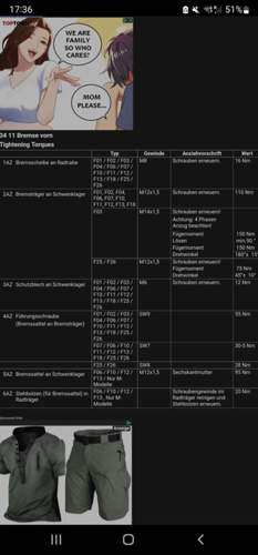

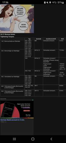

Und welches Drehmoment ist es nun?
@donholg schrieb am 10. Mai 2022 um 17:15:54 Uhr:
