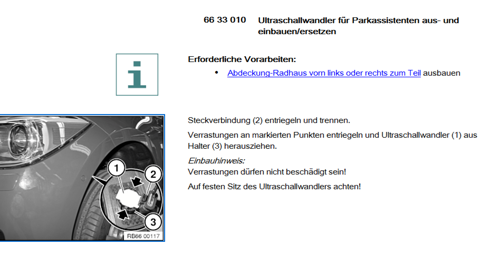

Das Teil ist bei mir "kaputt". Soll heißen es geht mal 2 Tage, dann mal nicht. Ich war heute in der Werkstatt und beim Auslesen ist der Übertäter erkannt worden.
Die Werkstatt hat gesagt, die Stoßstange "wahrscheinlich " runter und das dauert- sprich kostet. Kann man den rechten vorderen Sensor nicht anders wechseln?
Gibt es da irgendwo einen Einbauplan oder so?

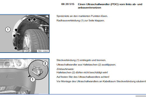

Wenn es rechts aussen ist geht es ohne Demontage der Stoßstange. Am Radlauf die 3 Schrauben lösen und reinfassen. Ist ein bischen fummelig aber es geht.
Es geht onhne demontage.
Siehe Bild

@Erdbewohner schrieb am 10. Januar 2015 um 13:47:09 Uhr:
Siehe Bild
Das ist das falsche Bild. Der TE meint den PDC Sensor
Indentisch mit vorne rechts
