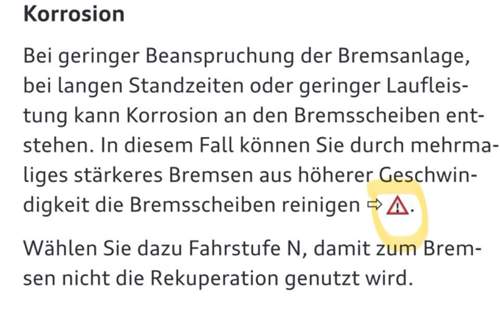

@K-Tom Was will Audi einem mit dem Symbol sagen? Hey, wenn’s schief läuft, dann wissen wir von nichts und kommen auch nicht für den Schaden auf? 😛
.jpg
