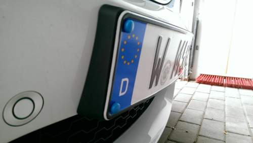

mein Abstandswarner (vorne) hat bei Wärme immer gepiept, da der Kennzeichenhalter zu groß war bzw. dann im Sensorbereich lag. :(
Daraufhin habe ich mich auf die Suche nach einen schmaleren ohne Werberand gemacht. In der Bucht habe ich einen von der Firma CARmaze gefunden (Kennzeichenhalter *DEZENT* - Rahmenlos - Kennzeichenhalterung).
Wer die gleichen Probleme hat oder keine Werbung will, kann sich die ja mal anschauen... :)
Viele Grüße
...keinerda...
@Jens Zerl schrieb am 1. Oktober 2015 um 15:56:45 Uhr:
Das ist meines Erachtens so nicht erlaubt. Wenn der Kennzeichenhalter den am weitesten vom Fahrzeug abstehenden Teil darstellt, dann gelten für ihn besondere Anforderungen bezüglich der Rundungen seiner Kanten und Deine sehen sehr kantig aus.
Eigentlich ist es so angedacht, dass das Nummernschild direkt auf den von BMW gelieferten Halter geschraubt wird.
Hier ist die dazugehörige Anweisung von BMW an seine Händler. Das wurde auch schon in einem anderen Thread über dasselbe Thema gepostet.
Mein Händler hat das Kennzeichen auch direkt auf der Unterlage befestigt und so finde ich das auch wesentlich eleganter gelöst.

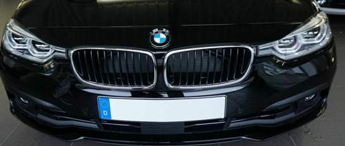

. . . montage ohne kennzeichnhalter . . . mit schrauben und 50 gramm silikon . . . sehr sicher . . .
Komisch. In der Regel hat der F30 (auch der LCI) auf der normalen Frontschürze einen fahrzeugseitigen Kennzeichenhalter; dagegen wird bei der M-Schürze das Nummernschild direkt dran geschraubt.
@Esplugues2 schrieb am 2. Juni 2018 um 14:08:55 Uhr:
Nein, auch der M-Stoßfänger hat vorne einen Halter. Da darf man nur keinen zusätzlichen Kennzeichenhalter mehr dran montieren.
