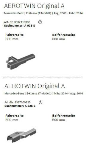

Passen auf den Mopf auch 600 und 650mm? Bei dem Set von SWF steht bis Baujahr 03/14 nur?
Das Set 04/14 bis 09/16 hat dann 2x 600mm
Ja passen. Der größere muss nach Links (Fahrerseite)
Aufnahme ist gleich geblieben?

Bei Bosch sind die bis 02/2014 und ab 03/2014 auf beiden Seiten 600mm.
Die Aufnahme hat sich anscheinend geändert (siehe Anhang).
Mein Fahrzeug wurde in 03/2014 ausgeliefert und hat die neue Aufnahme wie A825S.
W212 Scheibenwischer
Ich hab auch die zweite Aufnahme. Okay da weiß ich Bescheid.

Auf dem Bild sind beide. Musst Du mal anklicken.
