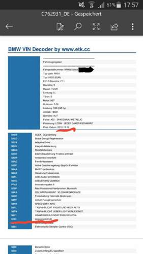

Euro 6 gab es da noch nicht soweit ich weiß...
Ja da bin ich sicher, bei meinem ist der damals als SA verfügbare Speicherkat drin.
@NeoBlueEye: danke schön
Nein ich komme aus dem Nordosten.

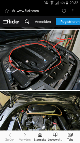

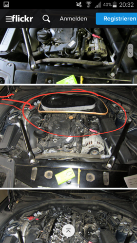

Musst mal an den Anfang des Threads gehen. Da ist eine einfache Anleitung verlinkt von yreiser mit Bilder. Geht recht fix.
Anbei Bilder als Erklärung.
Beim 4. Bild mit einem Schlitzschraubendreher die beiden Klammern auf hebeln, aber nicht zu doll, auf der Unterseite sind Rastnasen wo die sich dann einhängen. Dann kannst den Schlauch in Fahrtrichtung ziehen. Und da siehst du denn wie es im Drosselklappenbereich aussieht. Oder wenn Du ein Endoskop hast, kannst Du über das Loch vom Ladedrucksensor (sitzt in Fahrtrichtung auf der Oberseite) gehen. Da siehst Du denn wie die Drallklappen und Einlasskanäle aussehen.
