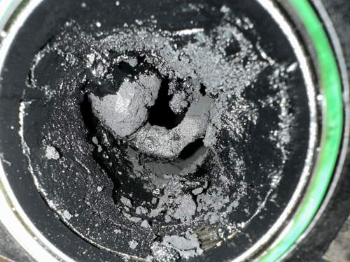

wie bereits angekündigt, möchte ich meine Erfahrungen mit der Reinigung meiner Ansaugbrücke teilen. Wäre toll, wenn wir hier auch über evtl. Verbesserungsvorschläge diskutieren können.
Vorgeschichte: bei 150tkm war das Glühsteuergerät defekt, und zu dessen Tausch wurde die Drosselklappe demontiert. Da konnte man schön in die Ansaugbrücke in den Bereich der AGR-Zuführung schauen.
Wie die aussah, war erschreckend (s. Bild 1).
Der Kanal war fast zu, aber erstaunlicherweise hatte sich das bisher kaum ausgewirkt: in der Warmlaufphase war ab-und-zu ein Leerlaufzucken im Hintern spürbar.
Klar ist jedenfalls, dass die Brücke irgendwann gereinigt werden muss. BTW: die NL wollte für die Reinigung EUR1000...

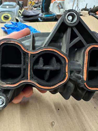

Hallo zusammen - würde hier gerne nochmal etwas aufwärmen.
Bin gerade dabei die ASB zu reinigen im Waschmittel-Rohreiniger-Bad.
Hier nach 290.000km.
Ist es „normal“, dass die hinteren zwei Drallklappen deutlich stärker verkokt sind als die vorderen?
Zudem die Frage ob der Bereich mit der Verbindung zum AGR deutlich „ölig“ sein darf?
Wenn jemand da eine Einschätzung hätte würde es mich sehr freuen.
Hintere Drallklappe
Vordere
AGR Bereich
Ölig ist normal
