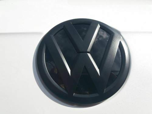

Danke für die Tipps, aber ich meine das VW Emblem, nicht die Schriftzüge
Schon klar chevie.
Ich musste gerade mal nachschauen gehen. Das ist in der Tat versenkt in der Klappe.
Da hab ich jetzt spontan auch keine Idee, wie das befestigt ist.
am 23. Mai 2017 um 17:40
Geklebt genau wie der Schriftzug ist nur etwas anspruchsvoller mit der Zahnseide dahinter zu kommen.
@Malta11 - Genau, deswegen fürchte ich das man da mit Zahnseide nicht so recht ran kommt
@---Willi--- Ich dachte da sind evtl. Kunststoffstopfen wo das Emblem zusätzlich festgesteckt wird
Ich sehe die Zahnseide als effektiver an, als ein Kunstoffkeil.
Wenn da tatsächlich noch Kunststoffstopfen sein sollten, kommst du zumindest mit der Zahnseide bis dahin und kannst aber dann vielleicht schon das Emblem abziehen bzw. mit einem Kunstoffkeil vorsichtig hebeln.
So hab ich es mal beim Frontemblem beim aktuellen Scirocco gemacht. Da gab es drei Kunststoffstopfen.
am 23. Mai 2017 um 18:01
Beim neuen Tiguan habe ich es selbst noch nicht entfernt.

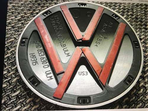

Es wäre seit lange das erst wo nicht nur geklebt ist hinten.
Vorne ist es geklipst.
Könnte auf der Rückseite so aussehen.
Laut Verkäufer in der Bucht für Tiguan bis 12/2016
@chevie - habe mir auch nochmal die Heckklappe angeschaut und bleibe dabei, Heißluft und Zahnseide... ;)
Btw, was hast du vor, in Wagenfarbe? ;)
@Axilander schrieb am 23. Mai 2017 um 20:20:49 Uhr:
@chevie - habe mir auch nochmal die Heckklappe angeschaut und bleibe dabei, Heißluft und Zahnseide... ;) Btw, was hast du vor, in Wagenfarbe? ;)

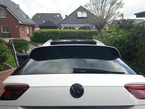

Austauschen... Siehe >hier< Die Größe passt! Werde wohl den schwarzen (original) Background in Wagenfarbe lackieren und dann das VW Emblem drüber setzen. Dann werde ichs am DO mal mit Fön und Zahnseide versuchen
Edit: Foto ist schlecht, das Emblem ist sauber lackiert und schwarz glänzend
Alles klar, danke für die Info und gutes gelingen! ;)
Ich habe rundherum um das VW Zeichen Kabelbinder gesteckt. Und dann immer weiter gezogen. Es ist vollflächig geklebt.
Hintergrund original
Rest mit Rallyblack aus der Sprühdose.
Danke, guter Tipp. Ich werds sehen
