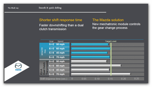

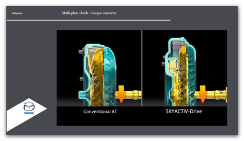

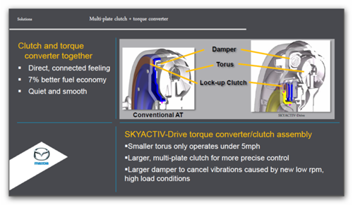

@DieselSeppel schrieb am 6. Februar 2018 um 17:23:38 Uhr:
Die Wandlerüberbrückungskupplung verhindert zwar Drehzahlunterschiede zwischen Antrieb und Abtrieb, aber gewisse Schleppmomentverluste im Drehmomentwandler bleiben auch im überbrückten Zustand.
Hier hat sich in den letzten Jahren einiges getan. Man verwendet Mehrplatten-Kupplungen, kann den Wandler kleiner auslegen und die Überbrückung sehr früh beginnen lassen. Das führt zu weniger Verlusten und hat nebenbei noch den Vorteil schnellerer Schaltvorgänge.
electroman
AT6_1
AT6_2
AT6_3
