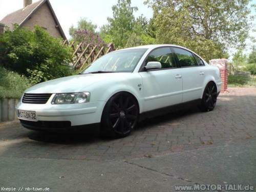

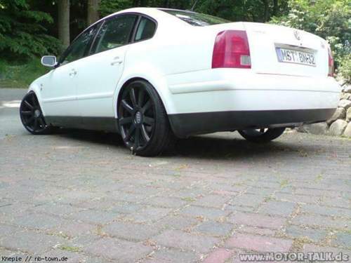

Wenn die Polizei dich erwischt mit dem Pfusch denn bist vor ort die Plakette los und das ding wird beim nächsten Dekra Experten vorgestellt aufm Trailer! Und dann wirds Teuer!
Hatte fast mal ne ähnliche Situation mit meinen damaligen Passat 3b! Hatte 20 Zoll S-line drauf und so tief geschraubt das die Reifen fast nich mehr zu sehen waren! Polizei hat mich angehalten und wollte schon n Trailer rufen und das ding zur Dekra bringen! Das hät mich schon fast n 1000ér gekostest! Dann Dekra Typen und Bulleneinsatz! Uiuiuiiui!
HAb aber sehr viel glück gehabt und der Polizist hat sich dann doch erbarmt und mich die Kiste vor ort hochschrauben lassen!
Das ganze in der Münchner Innenstadt!!!!! Was meine Freundin davon gehalten hat sag ich lieber nich!
Naja Ende gut alles gut,glück gehabt
