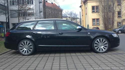

So hier erstmal die Pics .....
Bei genauerer Betrachtung sieht man, dass es hinten immernoch leicht hängt, aber ich find das akzeptabel.
Wenn ich näheres vom Tjuna weiß dann meld ich mich wieder ......
Ach ja ... Tank is fast halb voll (mir grauts schon wenn ich wieder tanken muss ...:-(
Für mich sieht das so aus, als würde das hintere Rad deines Fahrzeuges aufgrund der Einbautoleranzen etwas weiter hinten (vom Bild her zu weit rechts) unter der Karosserie sitzen. Wenn man sich das hintere Rad gedanklich etwas nach vorne verschoben vorstellt, meine ich, dass der Abstand von Reifen zur Karosserie mit den vorderen Rädern zusammenpassen würde.

Gibt´s was Neues?
Wie heißt denn dein Tuner, hat der eine Homepage oder eine Telefonnummer? Da kontaktiere ich den selber mal, wenn es dein Zeitplan nicht zu lässt.
Sorry, für das Generve.
Mein Tuningfritze zuckt nur mit den Achseln, anscheinend ist er gar nicht gewillt, weil das wäre ja zusätzliche Arbeit für ihn.
MfG
Also es wurden neue Federteller verbaut und die dazu passenden Gummiunterlagen, alles aus dem Audi Original Zubehör.
Hat 7mm mehr Tiefgang an der Vorderachse gebracht.
Jetzt hängt er nur noch leicht, mit 5mm Unterschied zur Hinterachse. Wir wollen mal nicht päpstlicher als der Papst sein.
Mir gefällt es so.
Danke an Tomcatzz für die Hilfe!!!!
P.S.: Wer dasselbe Problem hat mit dem Hängearsch, wendet sich an mich. Habe die Teilenummern da für die Federteller.
So schaut er jetzt aus.
