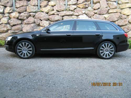

Hallo Leute, klar im Vorteil wer vorher liest und dann schraubt- war aber bei mir nicht so und drum leidet mein Dicker jetzt auch unter einem Hängearsch, so ein Mist!!!
Habe in einen 2,0 TDI Avant 2007 die Eibach 30/30 eingebaut.
Vorne ist er um fast 30 mm , hinten um fast 40mm runter gekommen (Messung vorher nachher)
Bilder siehe anbei (sieht etwas extrem aus da ich scheints irrtümlich die Kamera schief gehalten habe) , bin ziemlich unzufrieden und nun auf der Suche nach einer Abstellmassnahme, möglichst ohne alles wieder rausreissen zu müssen, kostet ja schliesslich alles Geld da ich mir auch den Luxus geleistet habe und die Spur vermessen und einstellen habe lassen.
Wer hat einen hilfreichen Tip?

Bei Hängearsch, Hinterachslager tauschen. Selbst wenn die noch top aussehen keinerlei risse, spiel etc. haben sind sie oft Ursache fürn Hängearsch. Wollte es auch nicht glauben als mein Tüv Prüfer mir dies Empholen hat, Aber er hat recht behalten.
Ich meinem jetzigen Avant sind Kaw Federn verbaut Da hatte ich Keinerlei Probleme mit Hängearsch
