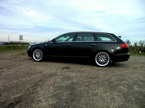

Original geschrieben von mschindl
also ich hab die von KAW mit 55/40 mm drin. Muss man halt mögen, dass er schon relativ tief wird.
Sehr geil, sieht gut aus. Eins noch, ich hab sicher nicht das Auto um meckern zu dürfen, aber richtig wirken würden die Felgen erst wenn du die SPur etwas verbreiterst. Bissl viel Luft ist da noch, aber die Bodenfreiheit passt, auch wenn das nichts mehr für nen Feldweg ist 😁
Hi zurück,
sehe ich auch so ... ab kommendem Frühjahr mach ich das 5 mm auf jeder Achse und die Felgen in Titanoptik .-)
