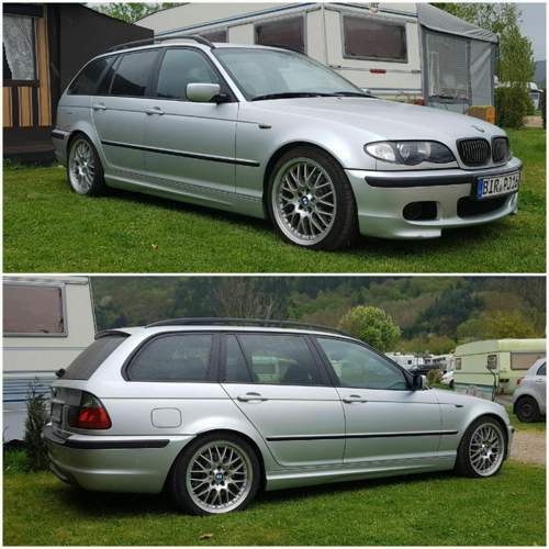

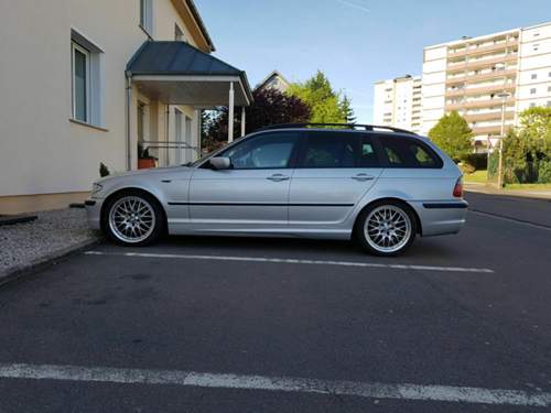

Bilstein b12 sportsline komplett
Sprich Eibach federn 55/35
Bild war am tag nachm einbau
Man sieht auf jedenfalls das er runter kam km vergleich zu vorher (m technik Sportliche fw Abstimmung)
Effektiv sollte er also abzüglich der Serientieferlegung 35/15 runterkommen

Ich muss sagen, deiner sieht echt Klasse aus, die Höhe ist perfekt, und sogar leichte Keilform.
Hast du Probleme mit Bordsteine? & Sind das 18 Zoll Felgen, oder täusche ich mich?
Ich glaube, ich hole mir die Sportsline Federn, sollen die Dämpfer so lange halten wie sie wollen.
Wenn sie fertig sind, tausche ich sie. Gut das ich in der Werkstatt arbeite, und es mich nichts kostet, da ich das ja selbst mache
@CyRiiZz
Danke danke
Finde auch dass es ziemlich perfekt aussieht. Und die keilform kommt richtig gut zur Geltung. Ja sind original styling 101 in 18 zoll. Und vom fahren her ist es echt genial. Selten was so sportliches gefahren was soangenehm ist und Komfort bietet trotzt aggresvier Linie und straffheit.
Mit Bordsteinen oder so hab ich noch keine Probleme gehabt, fahre aber auch an So stellen ziemlich vorsichtig.
Habs auch selbst eingebaut hat gut geklappt soweit.

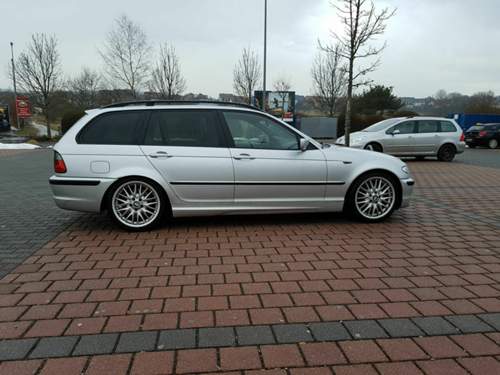

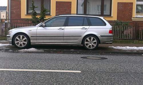

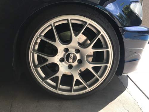

So, habe die Eibach Sportsline 50/30 eingebaut mit 17 Zoll Felgen, Unterschied ist klar zu erkennen.
- Bin zufrieden, hier nochmal Fotos von Vorher & Nachher
Vorher
Nachher
