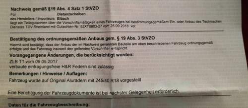

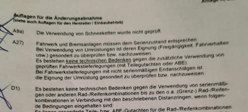

Wurden selbst eingebaut, hab da Glück, mein Sohn ist Mechatroniker bei Volkswagen. Die machen noch ganz andere Sachen.
Ruf doch einfach bei H&R an. Ich war ja auch unsicher.
Die Federn sind Eintragungsfrei, aber, bei den Spurplatten wird dann auf die Federn eingegangen, siehe Foto
Im Gutachten der Spurplatten gibt's z.B. den Punkt A27, siehe Foto.
Ich weiß, alles ganz schön kompliziert.......
Änderungsnachweis
Auflage
