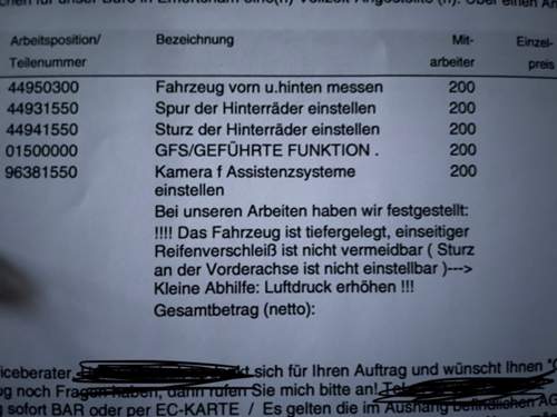

Ich habe keine Ahnung von irgendwelchen Werten… Folgendes steht in meiner Achsvermessungs-Rechnung.
.jpg

Hast du das Achsvermessungs-Protokoll nicht bekommen?
Nein hab ich nicht.

Die Vermessung wurde im Dezember mit Winterreifen gemacht. Mit den Standard 18 Zoll Felgen. Damals wurde gesagt, sie hätten alles so gut wie möglich eingestellt. Aber an der Vorderachse lässt sich der Sturz nicht verstellen.
