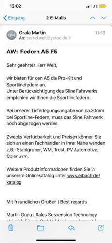

Antwort kw. Audi per Mail nach Daten fragen indem ich die Auto ID mit hinschicke ?

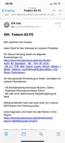

Welche Federn sind denn das jetzt im empfohlenen Link?
Eibach hat das geschrieben
Link ist der https://www.kwsuspensions.de/.../Street_Performance
Das bestätigt genau meine Infos Betreff den 252PS Midhybride.
Entweder Fahrwerk oder lediglich 10mm tiefer!
Deswegen hatte ich die Gewindefedern genommen!
Zu der Geschichte mit dem unterschiedlichen Dämpfern, war Audi nicht in der Lage mir mit zu teilen, was verbaut ist! Allerdings hatte ich dem Lieferanten den FZ Schein gesendet und der hatte nochmal überprüft?

Dein Cabriolet ist aber auch kein Mildhybrid oder?
Denn wie im Link werden keine Gewindefedern angeboten!

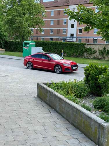

Der Unterschied ist halt gewaltig. Hier hatte ich Winterreifen drin.

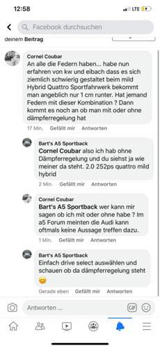

Falls jemand ohne dämpferregelung hat. Hier eine Lösung.
@A5TangaRot schrieb am 4. Juni 2020 um 12:59:29 Uhr:
Ich hab keine Dämpferreglung aber einen Mildhybrid.
Für die A5 ohne MH gibt es ja auch etwas.
Der Typ hat auch MH und hat es eingebaut. Wie im Screenshot zu sehen
@A5TangaRot schrieb am 4. Juni 2020 um 17:51:09 Uhr:
Dann muß man mal wieder bei H&R schauen!
Das mit der Dämpferreglung hast du wohl auch falsch verstanden, es ging da nur um den Dämpferdurchmesser, es gibt zwei unterschiedliche und Audi kann da an Hand der FIN nicht sagen welche verbaut sind.
