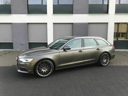

Hallo Zusammen,
bin neu bei euch im A6 4G Forum.
Am Samstag habe ich meinen A6 3.0 TDI Quattro abgeholt und möchte das Standardfahrwerk gerne ein paar Zentimeter tiefer haben, dabei aber nicht so viel Komfort einbüßen.
Gibt es hier A6 Fahrer welche nur Federn nachgerüstet haben?! Wie zufrieden seid ihr damit?!
Es wäre toll wenn ihr mir Fotos von euren A6 mit Tieferlegung (KW 30mm Federn und Eibach Prokit) in Verbindung mit 18 oder 19 Zoll Rädern zeigen könntet.
Auch interessiert mich, wie das Fahrverhalten ist, ob es viel härter ist mit der Tieferlegung.

Radkastenkante steht jetzt vom Boden und an Felgenmitte gemessen vorne und hinten bei 70 cm.

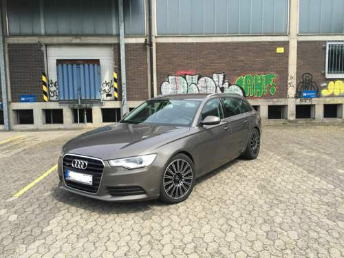

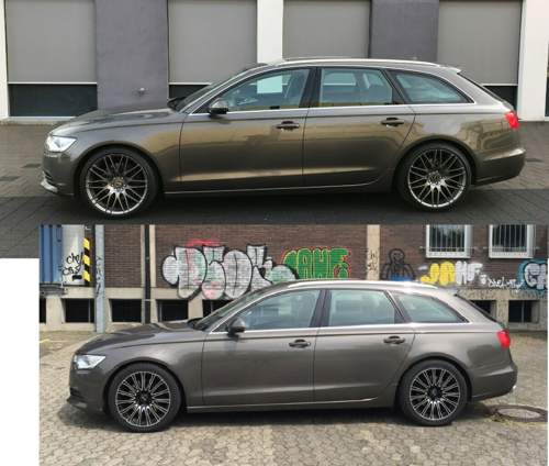

@funzt.NET schrieb am 14. April 2018 um 19:40:08 Uhr:
So, jetzt habe ich also doch Eibach Federn (30/25) einbauen lassen.
Bild 1: Axxion AX5 20 Zoll (Winter) --- hier noch Normalfahrwerk
Bild 2: Wheelworld WH11 20 Zoll (Sommer) --- Eibach
Fahrkomfort übrigens überraschend gut, finde ich.
Also doch Eibach Prokit Federn.

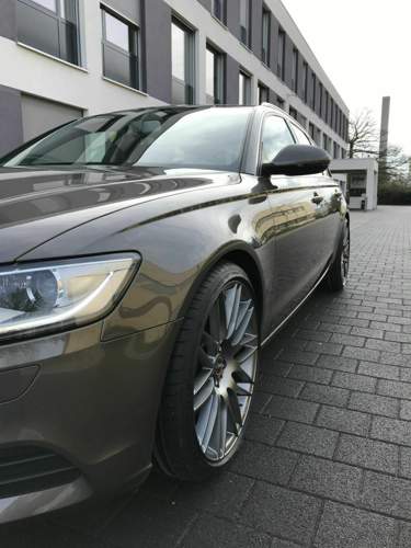

Ja der Fahrkomfort ist nicht wirklich schlechter als Originalzustand, die großen Räder machen mehr aus als Federn würde ich sagen.
Jetzt wo ich die 20 Zoll drauf habe denke ich, hätte ich doch besser die H&R Federn genommen, 1cm dürfte er vorne und hinten noch runter. Habe aber keine Lust wieder Federn einbauen zu lassen, TÜV, Achsvermessung usw. Da sind die Federn noch die geringsten Kosten.
Mit kleineren Felgen, mehr Gummi und vor allem größerer Einpresstiefe, schaut es tiefer aus.
Umso weiter die Räder zum Kotflügelrand wandern, umso höher schaut es aus.
Habe ich jetzt auch gemerkt, als ich bei meinem Smart ein paar Spurplatten druntergeschraubt habe, der ist auch mit H&R Federn tiefer gelegt und wirkt mit Spurplatten (15mm pro Rad) höher als ohne.

Außerdem bin ich noch am Überlegen welche Maße bei 19" Felgen die richtigen wären, damit diese einigermaßen bündig abschließen und nach der Tieferlegung nicht noch zu tief im Radkasten stehen, Reifen: 255/40ZR19, Felgen: 8.5x19 und ET30-35 ?
Ich frage, da ich nur ungern Spurverbreiterungen nutzen wollte.
Danke & Grüße
Eine Tieferlegung sollte da keinen Einfluss auf die Garantie haben, zumindest gab es bei mir keine Probleme.
Diese könnte es geben, wenn was am Fahrwerk defekt ist.
Ich habe auch das Eibach Prokit drin und bin recht zufrieden damit, könnte aber 1cm tiefer sein.
Die H&R Federn setzen sich aber so sehr und zu tief wollte ich es auch nicht haben.

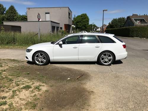

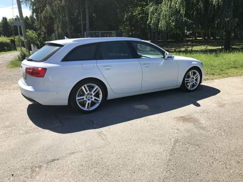

Ich hatte mal 8,5x19 Zoll mit 255er Bereifung drauf, siehe Fotos von meinem Auto. Da brauchst du keine Distanzscheiben.
Derzeit fahre ich 9x20 ET35, ist auch schön bündig.
Du musst für dich selber entscheiden was du möchtest, man kann dir nur Beispiele zeigen, was wie ausschaut.

Ich denke es wird wohl auf die Eibach Federn mit 19" Felgen mit ET30 oder 35 rauslaufen, eintragen lassen muss ich die Kombination so oder so.
Also bei dieser Kombination schleift nichts und TÜV ist auch kein Problem, weder bei 8,5x19 ET30 noch bei 9x20 ET35 welche beide ungefähr gleich im Radkasten stehen.
19Zoll
9x20
9x20

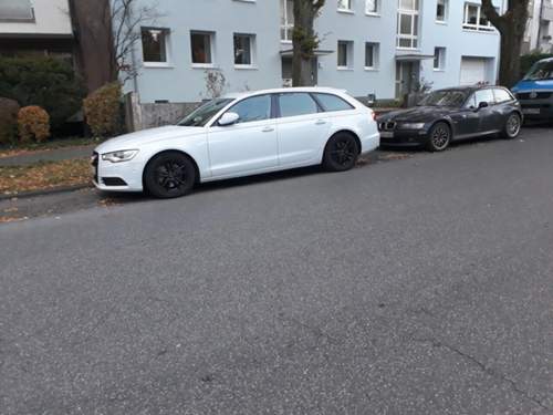

Mit den Eibach Pro Kit sieht es im Sommer und Winter so bei mir aus.
