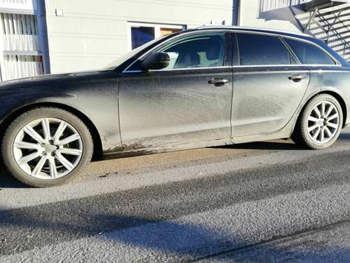

So wie versprochen die Bilder, gestern war es schon zu dunkel. Leider ist er nicht geputzt, wird aber morgen gewaschen.

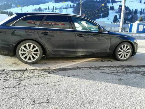

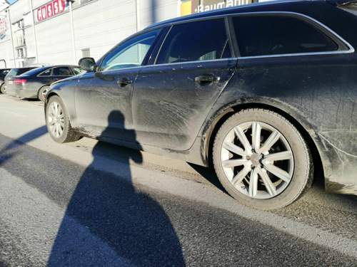

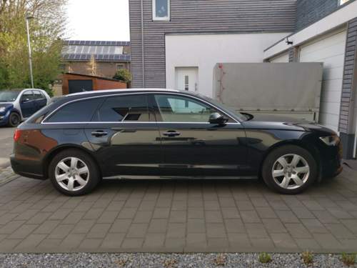

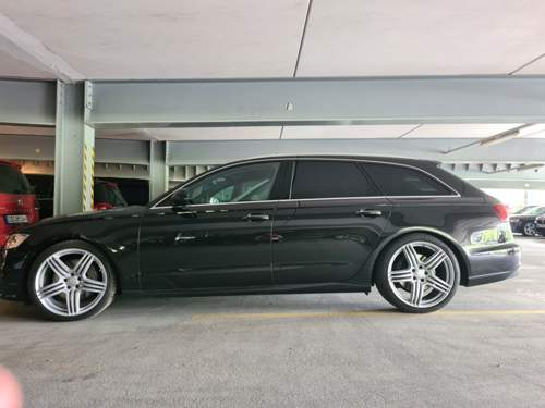

Hallo zusammen, nach dem Einbau hier auch mal Bilder von meinem Baby :-)
Auf den Fotos noch eine Keilform aber mittlerweile hat sich der Po auch etwas gesetzt. Sieht jetzt alles schön eben aus...
Eingebaut: Eibach ProKit E10-15-018-09-22 (H 25-30mm, V 30mm)
Auto: Bj 2015, 2.0 TFSI 252PS mit Anhänger kupplung.
Vor dem Einbau auf Winterfelgen: 17 Zoll
Nach dem Einbau auf Sommerfelgen: 20 Zoll
Hier kurz die Abmessungen vor und nach dem Einbau:
VA hat sich um 35mm gesetzt
HA hat sich um 25mm gesetzt
Gemessen habe ich heute, nachdem ich paar hundert km gefahren bin (4. Foto)
Ist etwas knackiger geworden aber Komfort find ich immer noch super. Dafür deutlich mehr Spaß in den Kurven :-D

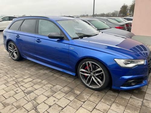

Hab ein Bild von mein anderen A6 gepostet so tief will ich bei denn anderen auch haben
P.S bei dem blauen ist alles original
[Von Motor-Talk aus dem Thema 'Tieferlegung' überführt.]

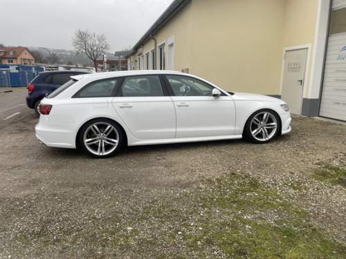

Fahre die gleichen Felgen wie der blaue, und habe die KW Gewindefedern drin. Fahren sich super und gehen schön tief. Höhe ist TÜV-Höhe.
A6 4G FL KW Gewindefedern
