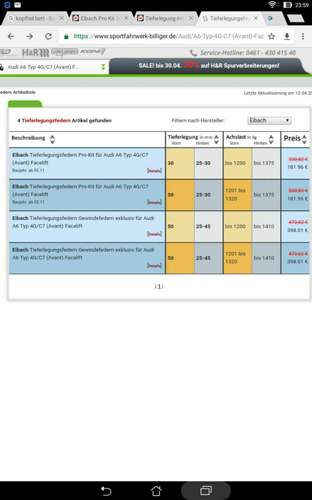

Kurz vorweg... Ich bin schon seit einiger Zeit angemeldet und bin bis jetzt bei allen Fragen fündig geworden.Nach BMW habe ich jetzt einen A6 4G 3.0tdi von 2015 mit Serienfahrwerk und den möchte ich ein wenig tiefer haben ohne auf den Komfort zu verzichten. Mir schweben ca. 30 mm vor. Nachdem ich ausgiebig die SUFU genutzt habe, habe ich mich eigentlich schon auf das Eibach Prokit eingeschossen.
Zu meinem eigentlichen Anliegen: meine max zulässige Achslast an der VA liegt bei 1235 kg. Somit müsste ich das "große" Kit nehmen s.A. Damit liege ich aber nur 35 kg über dem min Wert. Hinzu kommt dass ich noch eine AHK verbaut habe und somit wären doch alle Voraussetzungen für einen Hängehintern gegeben oder ?
Alternativ habe ich noch die Gewindefedern gefunden. Die gibt es zwar nur mit 50mm aber wenn meine Überlegungen stimmen würde ich ja gar nicht diese 50mm schaffen sondern nur ??mm.
Oder sind meine ganzen Überlegungen falsch ?

Auf Komfort wirst du beim ProKit verzichten. Er wird spürbar härter, aber noch angenehm. Der "Arsch" bleibt oben aber wenn du oft mit dem Hänger unterwegs bist wird dich die Tieferlegung nerven. Gerade bei stark beladenem Anhänger oder dicken Brummern merkt man den deutlich im Heck wenn der schwingt.
Meines Erachtens geht beim 4G nichts über das S-Line Fahrwerk, wobei Eibach ein preisgünstiger Kompromiss ist.
Danke
also mit S-line Fahrwerk hab ich gefahren und das war mir persönlich zu hart.
Anhängerbetrieb lassen wir auch aussen vor...ich fahre ein paar mal im Jahr mit einem 750kg Anhänger.
Mir ging es nur um das zusätzliche Gewicht dass die Anhängerkupplung nun mal hat und eben der geringe Unterschied zwischen max Belastung von dem Prokit und meiner Achslast
trotzdem danke

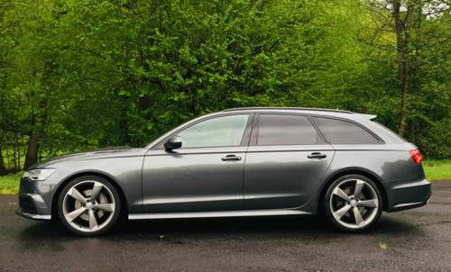

heute bei meinem 3.0 TDI (Frontkratzer) mit Anhängerkupplung das Eibach Pro Kit 30 - 25/30 eingebaut bekommen.
Vorher normales Sportfahrwerk, kein S-Line!
Ergebnis:
VA vorher: 39,5 cm nachher: 37,0 cm
HA vorher: 39 cm nachher: 37,5 cm
Genau so wie ich es haben wollte! Perfekt für mich!
Fahrverhalten jetzt: sensationell! Kurven sind bei weitem nicht mehr so schwammig.
Vorher dachte ich, ich sitze in einer Rakete die in den Weltraum geschossen wird! Nicht wegen der Beschleunigung, sondern weil ich so nach „oben“ geschaut habe...
PRO: Eibach Pro Kit
PS: vorne 12mm Spurverbreiterung pro Seite ; hinten 15mm pro Seite
20 Zoll

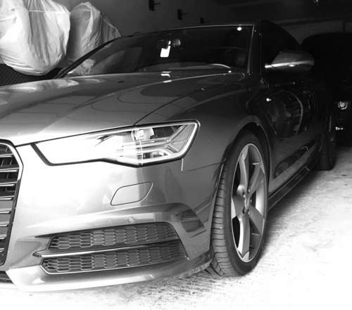

Magst du mir mal ein Foto von der Seite posten und deine Achslast nennen ?!
Das was ich so sehe könnte mir gefallen.
Eine Firma hat für den Umbau inkl H&R Federn 700€ aufgerufen inkl. TÜV vorführen und Assisysteme kalibrieren. Ist das fair ? Oder kennt ihr noch jemanden im Raum südlich von Hamburg der umbaut UND kalibriert ?
Achslasten 1235 und 1295
Eibach Pro Kit: Art.-Nr. E10-15-018-07-22
Federn 149€
Einbau + TÜV 300€ Freundschaftspreis (es mussten aber keine Assisysteme eingestellt werden)
Hier noch ein paar Bilder:
2e924da1-20a2-45ad-90e2-981cb7920a54
24c43870-ffdc-44ff-9b22-a4c54e8784a0
Danke dir
dann weiss ich ja schon mal wie meiner aussehen müsste
