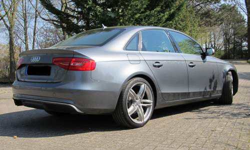

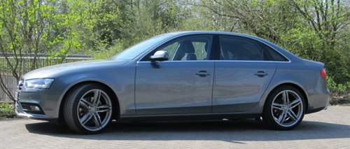

Hat jemand von euch vlt Bilder die er teilen kann. Vom einer B8 limo mit dem Pro kit oder sline federn oder sport federn ?
@bobbyrobby schrieb am 30. Mai 2022 um 12:57:38 Uhr:
Limo 1.8TFSI mit "Pro-Kit E10-15-011-01-22" auf 8,5x19" ET35 - 245/35
http://web2.carparts-cat.com/default.aspx?...
https://www.ebay.de/itm/141086342636?...
https://smile.amazon.de/.../ref=ppx_yo_dt_b_search_asin_title?...
1
2
