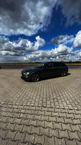

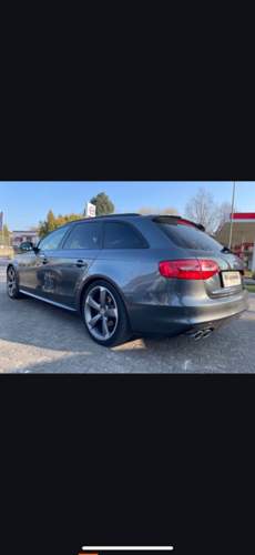

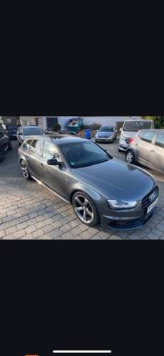

Hallo,noch bin seit zwei Monaten Besitzer eines A4 B8 und würde ihn gerne noch etwas tieferlegen.
Es ist mein erster Audi und ich bin mir noch nicht ganz im Klaren, was bei mir für ein Fahrwerk verbautest.
Es handelt sich um einen A4 B8, 2.0 TDI mit 150 PS, Sline Sport Plus Black Line (heisst das so?)
Hab mal Bilder rein gepackt für die bessere Indentifizuerung.
Ich würde gern die 19er Rotor-Felgen behalten, aber auf jeden Fall noch etwas Richtung Boden gehen, vorzugsweise mit Federn da die Dämpfer bei nur 90tkm noch gut sein sollten und sind.
Könnt ihr mir sagen, welche Federn hier in Frage kommen, bzw. wie viel er ab Werk tiefer ist und was ich mit Federn noch raus holen kann?
Gruss + Danke

Der dürfte das Sportfahrwerk mit 30mm Tieferlegung drin haben.

Das heisst, um noch einen sichtbareren Effekt zu haben, Tieferlegung -50mm..
Macht das noch Sinn, das nur mit Federn zu machen?

Fahren kannst du bis max. 35 mm tiefer.
Das heisst, in meinem Fall noch 5mm?
Dann also doch komplettes Fahrwerk..
