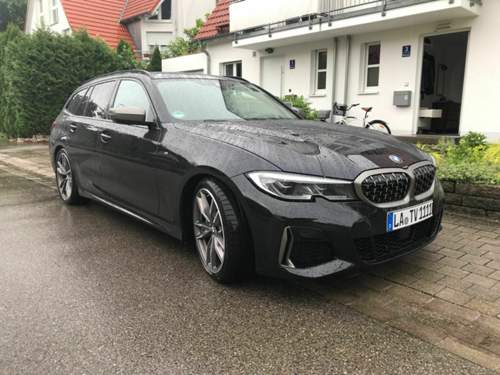

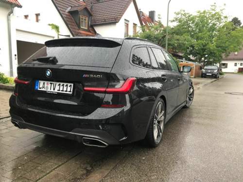

Ich möchte meinen M340i Touring dezent tiefer legen und Spurplatten montieren.
Hat jemand von euch schon Hersteller gefunden welche bereits Teile für den G21 anbieten oder selbst schon etwas verbaut (eventuell mit Foto)?
Ich habe das adaptive Fahrwerk verbaut und weiß noch nicht ob es mit Tieferlegungfedern härter wird. Derzeit bin ich mit dem Komfort bei 19 Zoll Reifen (Non-RFT) sehr zufrieden.

Hier 2 Fotos vom M340i mit Eibach Pro Kit - mit 7 mm Gummiunterlage an der HA und ohne Distanzscheiben.
VG,
Thomas
@THOMY325 schrieb am 10. November 2021 um 11:36:45 Uhr:
Hier 2 Fotos vom M340i mit Eibach Pro Kit - mit 7 mm Gummiunterlage an der HA und ohne Distanzscheiben.VG,
Thomas
Sieht gut aus mit den Federn...aber für meinen Geschmack fehlt zumindest hinten etwas an Fülle im Radhaus sprich eine Distanzscheibe.
