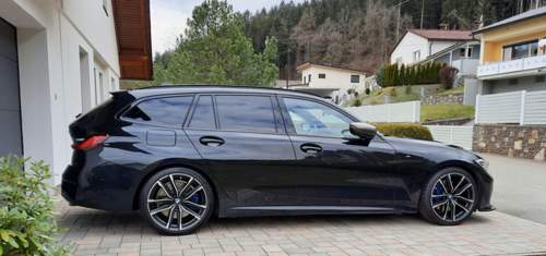

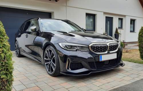

Mein M340i hat die Eibach Federn verbaut und ich bin mit Optik und Komfort mehr als zufrieden. Ich fahre täglich mehr als 100 Kilometer und kann es absolut empfehlen.
20210418
Bild #210395317
Schaut sehr gut aus.
@Fraggle20006 schrieb am 27. März 2022 um 18:40:28 Uhr:
Sieht sehr gut aus, hast du hinten die 5mm Puffer mit eingebaut? Und sind da spurplatten drauf?
Ja Puffer ist verbaut und 20 mm Spurplatten pro Achse sind montiert.
Wie viel tiefer als Serie ist er denn?
@MopppedRacer schrieb am 27. März 2022 um 22:02:48 Uhr:
Ca. 30 mm vorne und hinten
