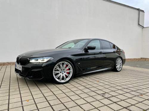

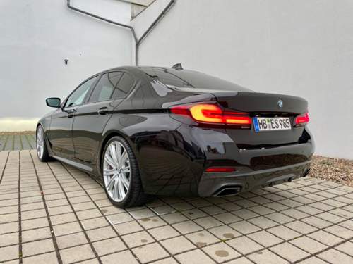

Ich habe auch die Eibach Federn drin mit 20“. Vom Komfort her sogar etwas besser als Serie und von der Optik her absolut perfekt. So hätte das Fahrzeug schon ab Werk kommen sollen!

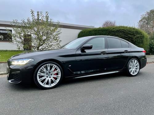

Ich hab mir nun in beiden Threads jede Menge Autos mit den Eibach Pro Line Federn angesehen und finde, dass das irgendwie recht unterschiedlich wirkt. Bei einem sieht es zwar recht tief aber noch iO aus und beim nächsten denkt man da schleift doch was. Hat der G30/31 so eine Serienstreuung oder eher die Federn? Normalerweise müsste ja unabhängig von der Basis mit den Eibach Federn jeder gleich aussehen

Ich war persönlich nie ein großer Freund vom Tieferlegen und mag das persönlich auch nicht zu tief. Aber die G-Serie ist ab Werk zu hoch. Deshalb glaubt mir einfach, die Eibach Federn sind perfekt. Damit stehen die Räder perfekt im Radkasten. Da schleift auch überhaupt nichts.
@GrafGeek schrieb am 20. September 2023 um 08:19:08 Uhr:
Natürlich schleift da nichts, ist ja der selbe Weg den die Räder machen. Durch die Eibachs verkürzt sich nur der jeweilige Federweg.
