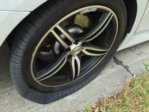

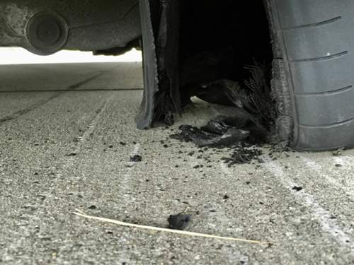

Ich hatte in den letzten Jahren eine Reifenpanne, matürlich auf dem einzigen Wagen ohne RFT mit dem ich in den letzten Jahren gefahren bin.
Ich hatte in den letzten über 35 Jahren genau 1 Reifenpanne mit einem F11 530dx, mit. Reifendruck immer +0,2 bar über Empfehlung.
Na, Welcher Reifen? Goodyear Excellence RFT! - Bilder anbei. Weiterfahrt möglich? Null?
Komfort: schlecht.
Nie mehr RFT!
Rft
RFT-platt
@hennes-2 schrieb am 5. April 2021 um 13:00:31 Uhr:
Komfort: schlecht.
Nie mehr RFT!
