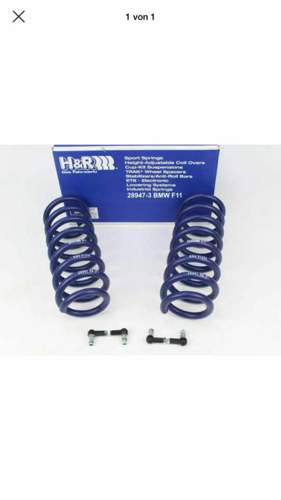

Hallo Leute,
brauche eure Hilfe 😕
Nach zich Threads bezüglich der Tieferlegung, die ich mir nun durchgelesen habe bin ich nun doch nochmal stutzig geworden 🙁 Meines Wissens nach wird der F11 an der Hinterachse immer elektronisch abgesenkt, nun bin ich auf paar Threads gestoßen, wo etwas von Regelstangen gesprochen wurde die verbaut werden sollen (Beispiel bei H&R) 🙁
Wollte die H&R 35mm nehmen (da Eibach/AC Schnitzer etc. mit 30mm zu wenig und die 45mm von Eibach zu viel werden würden), aber grad H&R gibt für die HA diese erwähnten Regelstangen vor (sonst gibt's keinen TÜV) 🙄
Welche Lösung ist nun die Bessere? Denke das elektronische absenken ist doch bestimmt viel leichter und günstiger (wenn nicht umsonst sogar bei meinem 🙂) als irgendwelche Umbauten....?? Des weiteren
, könnte es bei den Regelstangen passieren, dass diese sich nach einer Zeit noch stärker setzten als gewünscht???
Gruß, Viktor

Ich Verkauf meine H&R Federn sind in einem F11 525D Xdrive verbaut kommen erst nächste Woche raus 35 mm mit koppelnstangen mit Gutachten und Rechnung ca 400 km nur gefahren
H&R 35mm mit Koppelstangen

ich habe mich für das Schnitzer Fahrwerk entschieden. Gehe ich richtig in der Annahme, dass ich bei Einbau der mitgelieferten Schnitzer Regelstangen das Problem der Neueinstellung der Höhe der Hinterachse umgehe, wenn BMW wieder mal etwas an dem Auto gemacht hat (Inspektion etc.) und die Höhe sich damit praktisch automatisch wieder auf Normalhöhe stellt? Man kann die Hinterachse ansonsten ja auch nur elektronisch runterregeln. Aus meiner Sicht liegt der einzige Unterschied darin, dass die Regelstange die neue Höhe über den Sensor vorgibt und nicht von außen ein neuer Wert vorgegeben wird.

Die Schnitzer Regelstangen sind kürzer
