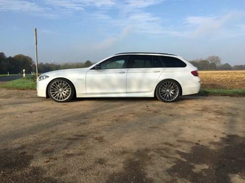

@ Stussy,
auf dem Bild sieht deiner ganz gut aus und kommt von der Tieferlegung sehr dezent rüber. Wunder mich nur, da ich Bilder hier gesehen habe, die bei 30mm noch einen extremen Spalt hatten (wie V-Mammut auch in seinem Beitrag meint)... Deshalb wollte ich sicher gehen und lieber die 35mm nehmen (aber das mit den Regelstangen bei H&R passt mir halt garnicht) 🙁
