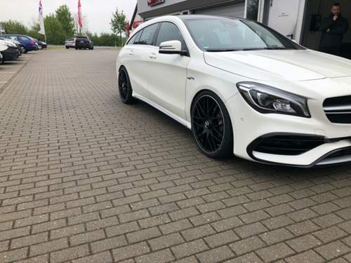

Ja genau, sieht man auch etwas auf den Bildern. Finde ich aber gut, da er im Originalzustand manchmal ein ganz wenig aussieht als würde er hängen (was aber eigentlich nicht so ist)
Das finde ich auch, deshalb fragte ich.
Wenn Du bei Gelegenheit mal die Höhe der Radläufe messen würdest... ich sag schon mal Danke
Ja bitte mal nachmessen 🙂

Für die, die es auch in Betracht ziehen ihren CLA45 SB tiefzulegen... ST Federn in Verbindung mit AMG Ride Control Fahrwerk
Bitte um Bilder mit 19 Zoll wenn du sie schon drauf hast
Mit Bildern mit 19“ werde ich leider nicht dienen können, aber meine 20“ Felgen stehen schon zuhause, müssen nur noch Reifen draufgezogen werden und dann kommen sie ran. Bilder folgen die Tage :-)

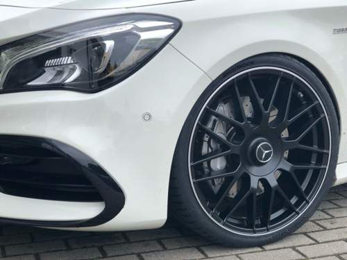

Die Idee war gut fand ich... leider wurde es nicht ganz so wie gewünscht. Also optisch ja, fahrtechnisch nein. Leider schleift der Radkasten vorn am Reifen und somit mussten die Felgen wieder runter 😠
Was fährt du für eine Tieferlegung und welche ET haben deine Räder?
Viele Grüße
Tieferlegung: ST Federn 30/30mm
Felgen: 8,5 ET42
Somit würde ich ET42 keinem raten 😉

Wie geht das denn????
Auf den Felgen sind Hankook S1 und bei dir?
Wundert mich auch sehr, dass das bei dir ein Problem ist. Immerhin ist meine Felge nochmal ein halbes Zoll breiter als deine und baut mit ET 40 nochmal weiter nach außen als deine. Eventuell stimmt die ET deiner Felgen nicht, oder dein Reifen baut extrem breit.
Der Vorderwagen sollte ja bei A/CLA baugleich sein
Ich fahre Conti SC6 in 245/30-20
@EAW schrieb am 29. April 2019 um 17:38:55 Uhr:
Das ist mir gerade wirklich ein Rätsel woran das liegen soll?!? Kann ja eigentlich dann nur an dem Reifen liegen. Aber schmaler kann ich ja wegen der Traglast nicht fahren... aber man sieht ja auf dem einem Bild, dass der Kotflügel nur 1cm vom Radkasten entfernt ist.
Kann gut sein, dass der Hankook breiter baut. Oder stimmt die angegebene ET der Felgen nicht
@EAW schrieb am 29. April 2019 um 18:28:35 Uhr:
Tja, was macht man da am besten? Anderen Reifen rauf oder wieder verkaufen die Felgen... kann mich aber nur schwer mit dem Gedanken anfreunden eine 19“ zu fahren 😠
Das sind vermutlich die einzigen Optionen die dir bleiben. Vieleicht findest du ja einen gebrauchten Reifen in der passenden Größe um es ausprobieren zu können bevor du einen komplett neuen Satz kaufst.
Würde auch sicherheitshalber nochmal auf die eingeprägte ET auf den Felgen schauen, bzw. diese mal nachmessen. Nicht das hier der Fehler liegt
