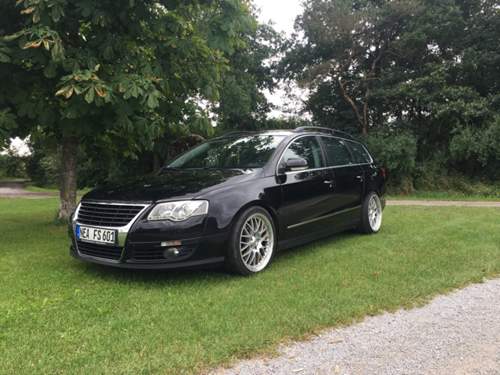

Moin Moin,
seit kurzem bin ich stolzer Besitzer eines schwarzen PD Kombiflitzers. Einzig und allein die faust-hohe Spalte zwischen Asphalttrennscheibe und Kotflügel stört mich enorm, zu mal die Scheiben im Sommer vor 19zoll Motec Tornados weichen werden. Danach bleibt mir nicht viel Geld übrig, deshalb meine Frage. Wie kann man den Passat verhältnismäßig günstig tiefer legen ? 240tkm hat das Standard Fahrwerk schon gelaufen. Nur Federn ? Neues Fahrwerk/gebrauchtes Fahrwerk ? Hätte ein gebrauchtes Standardfahrwerk (120tkm) mit relativ neuen HR Federn in Aussicht und ein gebrauchtes TA Technix (50tkm) Gewindefahrwerk. Freue mich über Anregungen und Tipps.

Bitte nichts gebrauchtes. Da der TE scheinbar kein DCC hat würde ich ein neues ST Gewinde empfehlen. ST gehört zu KW.
Damit hast du neue Dämpfer und bist variabel nzw. Individuell bei der Höhe. 800Euro
Alternativ Sachs Dämpfer mit Eibach Federn.
Dann musst aber mit der Höhe leben, obs gefällt oder nicht.

Wenn du es günstig willst, besorge dir neue Dämpfer und einen Satz Federn zum tieferlegen.
Aber den alten Dämpfern nochmal sowas zumuten? Nein danke.

Halbwegs preiswert ist das Fahrwerk, was ich verbaut habe: Bilstein B4 Dämpfer mit Eibach Federn, diese gibts einmal in der Pro-Kit Ausführung und als Sportline, welche noch etwas tiefer und straffer sind.
Qualitativ hochwertig und vom Preis vertretbar. Billigen/Gebrauchten Müll würde ich mir nicht einbauen, dafür ist der Aufwand zu groß und ein Fahrwerk für die Fahrstabilität und den Komfort zu wichtig.
