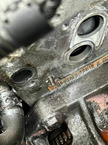

bin etwas am verzweifeln am Wagen meiner Frau.
Der Wagen wurde während der Fahrt nicht richtig warm, also der Temperaturzeiger befand sich bei etwa 75 Grad und nicht bei 90 Grad. Da war mir sofort klar, dass es der Thermostat ist. Bei einem Blick in den Motorraum sah ich auch eine rote Flüssigkeit unter dem Thermostatgehäuse. Also habe ich zwei Probleme. Einmal ist der Thermostat defekt und das Gehäuse hat einen Riss. Der freundliche sagte zu mir, dass das komplette Ersatzteil Thermostat mit Gehäuse 260,- Euro kostet, ohne Arbeitskosten.
Wie auch immer. Ich habe mich heute an die Arbeit gemacht und verzweifle gerade an den Schrauben. Wie kann das sein, dass die Schrauben am Motorblock so fest sitzen !?? Ich habe schon Rostlöser drauf gesprüht, aber es bewegt sich nichts. Vielleicht liegt es an mir, weil ich ein Bürofuzzi bin und keine Kraft habe 😁 (immerhin wiege ich 95 Kilo).
Ich möchte das Thermostatgehäuse (gelbe Pfeile) abmontieren und würde gerne dieses Teil über dem Gehäuse erst entfernen, weil es stört. Ich bekomme aber auch dessen Schrauben (rote Pfeile) nicht ab 😠
Könnt ihr mir einen Tipp geben, was ich da drauf sprühen muss oder wie ich mit wenigen Eingriffen das Thermostatgehäuse abschrauben kann !?? Schraube ich überhaupt das richtige Teil ab !? Ich habe keinerlei Anleitungen…

Okay Leute, so langsam schiessen mir die Scheiß…ähh…Schweißperlen an die Stirn 😠
Mit den Muttern hat es nicht funktioniert, die Gripzange war auch chancenlos. Ein vernünftiges Gewinde ist bestimmt nicht mehr vorhanden am Rest der Schraube, weil die Zangen alles zerquetscht haben. Ich habe vier verschiedene Rostlöser drauf gesprüht und WD40. Nichts hat geholfen.
Mit Wärme habe ich es noch nicht probiert, weil mir ein Nachbar etwas Angst gemacht hat. Das wäre nah am Motor, wo Benzin und Öl ist. Mein Wagen könnte in Flammen aufgehen. Neben der Schraube ist das Loch vom AGR und Thermostat, da kann doch nichts brennen oder !?
Ich hätte meinen Flammenwerfer, den ich für das Unkraut im Garten nutze, benutzt.
Wie eine kleine Schraube einen so fertig machen kann 😠

Als ich die erste Mutter rausdrehte, hat sich die zweite Mutter auch bewegt. Ich gehe mir jetzt dieses Feuerzeug holen…

Das werde ich mir morgen mal anschauen. Sollte ich die abgebrochene Schraube raus bekommen, dann wird mein Tatendrang vor lauter Glücksgefühle bestimmt steigen. Falls nicht, werdet ihr einen fluchenden weinenden Mann am Touran sehen 😁

So in etwa hatte ich es gemacht. Es hat irgendwie nicht geklappt, dann habe ich fluchend aufgegeben. Das mit den Muttern wird wahrscheinlich jetzt auch nie wieder klappen, da das Gewinde durch die Zangen nicht mehr schön aussieht. Ich habe jetzt nur noch die Möglichkeit mit dem Bunsenbrenner und der Gripzange 😰
Was du mit den Muttern nicht geschafft hast,schaffst du mit der Zange erst Recht nicht.
Jetzt setzt alles aufs erhitzen und dann Gripzange richtig fest drauf und dann gib ihm.
Oder was noch geht Motor also wo das Gewinde in den Kopf geht richtig heiß machen..Dann Schrauben bzw. Mit Kältespray abkühlen und dann sofort richtig los drehen
