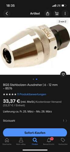

Bestell doch einfach den Ausdreher den ich verlinkt habe.
@AudiJunge schrieb am 22. März 2022 um 17:31:29 Uhr:

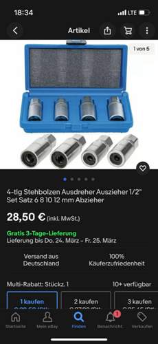

Die Funktion des Ausdrehers habe ich immer noch nicht ganz verstanden. Ich suche schon die ganze Zeit nach Videos, wo genau dieses Werkzeug benutzt wird.
So etwas wie hier wäre natürlich auch fantastisch, aber ich bin keine Werkstatt 😁
https://youtu.be/B7vCf3-AKJE

Wie wäre es mit einem Stehbolzenausdreher?
Gibt viele Hersteller. Bsp. https://youtu.be/f0C-Lhb2j2w

Ich gedenke gerade, mir doch diesen Stehbolzenausdreher zu bestellen, was @AudiJunge vorgeschlagen hat.

Hi Huber,
über das Video bin ich auch gestolpert, langsam verstehe ich, wie so ein Werkzeug funktioniert. Das Set kostet 100 Euro 😰
@AudiJunge hat mir ein Link geschickt, da ist nur ein Werkzeug (25 Euro) zu sehen, was für Bolzen zwischen 6-12 mm geeignet sein soll. Für den Preis dachte ich mir, kannst ja ein ganzes Noname Set bestellen, aber jetzt sehe ich auf einem Bild, dass der Vorschlag von @AudiJunge etwas besser ist. Der goldene Ausdreher hat ja innen Zähne, die sich besser in den Bolzen reinbeißen können.

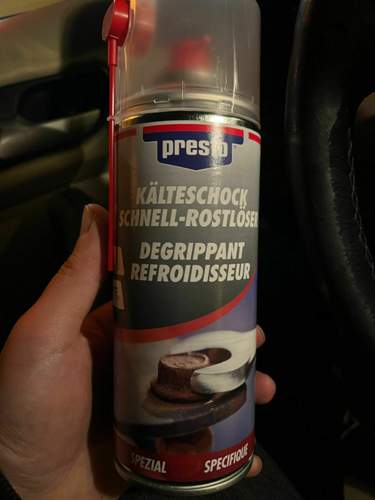

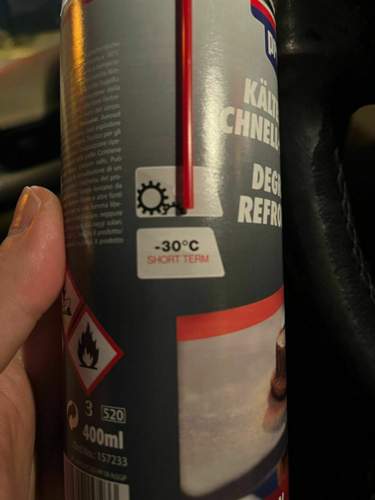

In keinem Baumarkt Kältespray gefunden, aber dafür das…..müsste auch helfen, soll angeblich bis -30 Grad kühlen.
@E53freak schrieb am 22. März 2022 um 19:36:44 Uhr:
Probieren geht über studieren 😉
