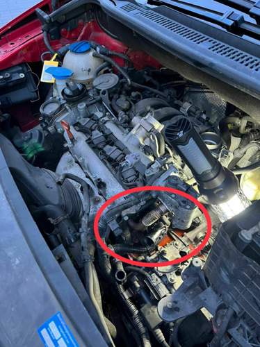

Hallo liebe Gemeinde,
bin etwas am verzweifeln am Wagen meiner Frau.
Der Wagen wurde während der Fahrt nicht richtig warm, also der Temperaturzeiger befand sich bei etwa 75 Grad und nicht bei 90 Grad. Da war mir sofort klar, dass es der Thermostat ist. Bei einem Blick in den Motorraum sah ich auch eine rote Flüssigkeit unter dem Thermostatgehäuse. Also habe ich zwei Probleme. Einmal ist der Thermostat defekt und das Gehäuse hat einen Riss. Der freundliche sagte zu mir, dass das komplette Ersatzteil Thermostat mit Gehäuse 260,- Euro kostet, ohne Arbeitskosten.
Wie auch immer. Ich habe mich heute an die Arbeit gemacht und verzweifle gerade an den Schrauben. Wie kann das sein, dass die Schrauben am Motorblock so fest sitzen !?? Ich habe schon Rostlöser drauf gesprüht, aber es bewegt sich nichts. Vielleicht liegt es an mir, weil ich ein Bürofuzzi bin und keine Kraft habe :D (immerhin wiege ich 95 Kilo).
Ich möchte das Thermostatgehäuse (gelbe Pfeile) abmontieren und würde gerne dieses Teil über dem Gehäuse erst entfernen, weil es stört. Ich bekomme aber auch dessen Schrauben (rote Pfeile) nicht ab :mad:
Könnt ihr mir einen Tipp geben, was ich da drauf sprühen muss oder wie ich mit wenigen Eingriffen das Thermostatgehäuse abschrauben kann !?? Schraube ich überhaupt das richtige Teil ab !? Ich habe keinerlei Anleitungen…

Du benötigst ein Werkzeug,
1. dass du erstens gut ansetzen kannst,
2. genug Raum und Hebel hast, um das nötige Lösemoment auf die Schraube zu bringen.
Die roten Schrauben des AGR Ventils? haben einen Innen- und Außensechskannt.
Probier mal einen gekröpften Ringschlüssel.
Z. B. Doppelringschlüssel, gekröpft DIN838 8x10mm
In den Original Reparaturleitfäden steht auch nicht jedes Teil drin, wie genau Schlüssel anzusetzen sind oder was weggebaut werden sollte. Immerhin steht da in den Explosionszeichnungen welches Drehmoment die Bauteile bekommen und ob Dichtungen ersetzt werden sollten.
Kannst du durchaus drauf verzichten oder dir bei ERWIN runterladen. Kostet 7 € netto per Kreditkarte.

Heyyy Bürofuzzi pass auf nicht dass dabei deine Fingernägel kaputt gehen :D
Spaß beiseite tue dir eine 3/8 Knarre schnappen mit Verlängerung . Mit einer Hand die Verlängerung halten mit der anderen Hand paar Schläge auf die Knarre hauen! (in der Löserichtung )

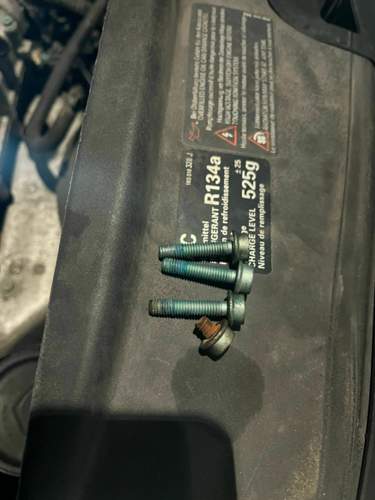

So, der AGR ist soweit ab, bis auf das Rohr, dass noch nach hinten in den Motorraum geht. Ich habe den AGR etwas weg gebogen, soweit es mit den Metallrohren ging.
Und zack musste ich meine Arbeit wieder beenden und wisst ihr warum !? Wegen dem Werkzeug :mad::mad::mad:
Die drei Schrauben des Thermostatgehäuses sind ja keine Torx Schrauben :eek:…..die sahen wie Torx Schrauben aus. Die haben viel mehr Zähne.
Könnte man die Schrauben mit diesen Vielzahn Nusssatz abschrauben !? Siehe Bilder ….
Ja Vielzahnschrauben!
Kriegst sogar beim Baumarkt

SUPERGAU :eek::eek::eek::eek:
Das Thermostatgehäuse hat insgesamt vier Schrauben und eins habe ich heute abgebrochen, weil es verrostet war. Der Rest steckt noch im Motorblock bzw. im Gewinde.
Was mache ich jetzt !??? Mein Wagen steht zwar auf meinem privaten Parkplatz, aber ich wollte es hier nicht beerdigen :mad:
Ist die Schraube denn bündig im Zylinderkopf abgerissen oder steht da noch Gewinde über ?
Themenstarteram 14. März 2022 um 18:57
Es steht noch was über, so meine Vermutung, da das Gehäuse ziemlich dick ist. Ich kann es noch nicht ganz einsehen, vielleicht habe ich aber auch Angst. Momentan ist am Thermostatgehäuse nur noch ein Schlauch, ganz hinten.

Aber die Gehäuse ist ab?
Wenn ja dann schnappst du dir eine Zange davor schön die Schraube mit Rostlöser sprühen und einwirken lassen. Danach kommt die böse Zange zum Einsatz also mit der Zange die restliche Schraube anpacken danach tust du aufmachen versuchen ! Ansonsten könnte man versuchen eine linksgewinde Mutter drauf zu kriegen und damit zu lösen!
Wir glauben an dich Bürofuzzi auf die Plätze fertig los :D
https://www.ebay.de/itm/303954989229?...
Wenn genug Platz ist würde ich es mal mit einem Stehbolzenausdreher probieren.
Wenn du da den Bereich um die Schraube aber nicht ordentlich warm machst reisst dir der Rest von der Schraube auch ab, dann hast du ein noch größeres Problem
