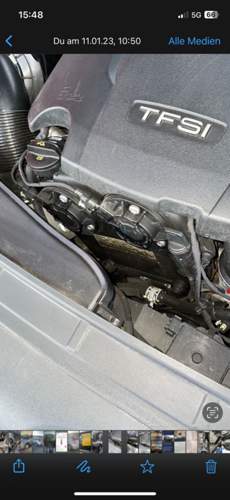

Ich habe außerdem vorne am Motor unter den Nockenwellen Öl weißt du eventuell auch was das sein könnte??
Guck mal anbei rein, im Idealfall nur die Dichtung Nr. 14, Eventuell die Nr. 13 am Deckel, dazu wird wohl auch ein Dichtmittel Benötigt;

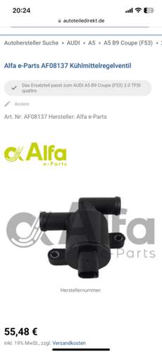

Wieso reicht es eigentlich nicht das Kühlmittelregelventil zu wechseln für 50€ ?
Auf der letzten Rechnung steht ja Kühlmittelregler undicht.
Wieso muss ich die komplette Wasserpumpe wechseln für viel Geld ?
Kühlmittelregelventil und Kühlmittelregler sind zweierlei.
Das im Bild von dir ist ein Kühlmittelregelventil welches sich auch einfach nur Magnetventil nennt, anbei die Nr. 36;
https://audi.7zap.com/.../#36
https://www.autodoc.de/alfa-e-parts/18930557
Kannst Du da selber nichts Feststellen?
Meist bleibt dort an der leckage oder in der umgebung eine weiß/rosa Ablagerung zurück.

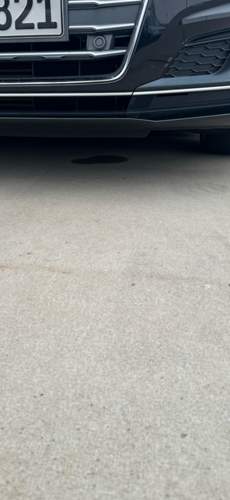

Mein Kühlmittel ist unter Minumum mittlerweile.
Habe das ganze vernachlässigt.
Mit einer neuen Wasserpumpe wäre das Problem gelöst?
