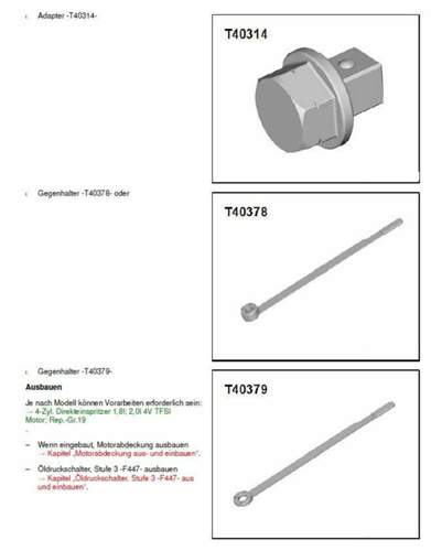

Ich muss aber schon die ganze Einheit erstmal ausbauen inkl der Wasserpumpe ? Ich besorg grad die 2 spezialwerkzeuge. Damit ich weiter komme
Ja würd machen. Was brauchst du genau?
Weil normalerweise brauchst du kein Spezialwerkzeug ausser für das Rad das den Zahnriemen antreibt. Da ich dieses nicht hatte blieb er drin :-)
Das hier vom Beitrag 12er Einsatz und den Nockenwellenhalter. Hab ich bestellt.
Den brauchst nur für den kleinen Zahnriemen der Wasserpumpe

konntest du den Riemen seitlich abschieben, oder musstest du die Riemenscheibe abnehmen?
Hast du zugällig eine Teilenr. für die 2 Dichtungen für das Anschlussstück für den Ölkühler?
Danke und Grüße..
Hat sonst jemand eine Infos dazu?
Vielleicht Hilft dir das im Anhang weiter.
