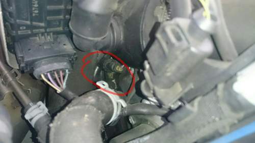

Ja es gibt 2x Nr.16. Einen in der Kühlmittelleitung , der der für dich relevant ist (Nr.16 in der Teilezeichnung zwischen den Nrn. 65 und 15 = G62) und auch rot auf dem Foto eingekreist ist und einen in der Kraftstoffleitung (schwarz eingekreist G83). Der ist für dich uninteressant bei diesem Thema.
Nach dem Tausch nur des Thermostats wurde der Wagen zwar warm, die Anzeige pendelte aber immer auf der Autobahn zwischen 60 und 85° C hin und her. Nach dem Tausch des G62 steht die Anzeige auch nach kurzer Strecke bei den jetzigen Temperaturen unter 0°C nach 6 -7 km auf 90°C wie festgenagelt
Gruß Hönni
Da sitzt er:
Sehr unscheinbar unter dem gelbenschwarzen Steckerteil.
Habe versucht, die Lage im letzten Foto ungefähr einzukreisen. Liegt ziemlich weit unten.
Beifaherseite unterhalb des Turboladers

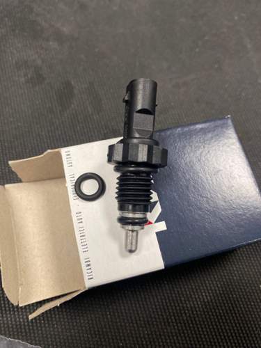

Ersatzeil G62:
Geber 059 919 523 A = 33,10€ netto
Dichtring WHT 002 287 B = 2,50€ netto

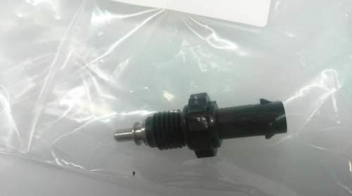

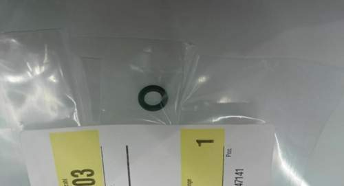

Wo kommt der Dichtring drauf ?
Oder ist er einfach doppelt ?
Siehst du doch auf meinem Foto oben. Da war er extra und nicht auf dem silberfarbenen Fühler drauf.
Bei dir ist er schon auf dem silberfarbenen Fühler drauf.
Du hast ihn jetzt doppelt.

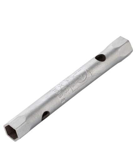

Hast du ihn gewechselt ohne irgendwas abzubauen ??
Mein Schrauber hat ihn gewechselt.
Man kommt nicht gut dran aber er musste nichts abbauen. Nur den gelbschwarzen Stecker vorher ausrasten.
Es kam auch kaum Kühlflüssigkeit aus der Öffnung, sagte er.
Du benötigst wahrscheinlich einen Rohrsteckschlüssel zum aufstecken von oben auf den G62.
Kannst du am neuen ja ausprobieren, welcher passt.
