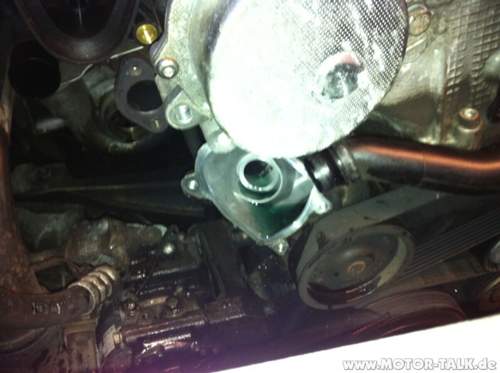

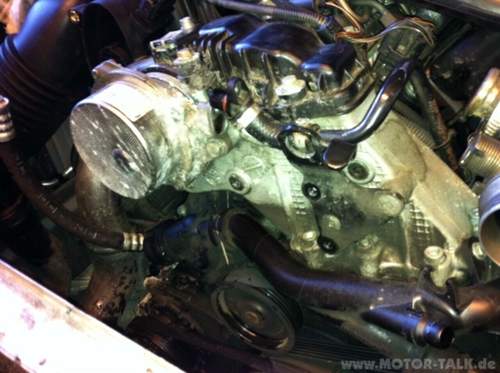

Hallo!
Habe gestern in 2 Stunden den Thermostat getauscht. Mit der Ausnahme, dass ich einen Torx im Motorraum verloren haben, ging alles reibungslos.
Heut auf der 200 KM Fahrt zurück nach Wien hatte ich ziemlich konstant 92°C Wassertemp. Im kurzen Stau ging das Wasser auf 97°C rauf, wo dann möglicherweise der Lüfter anging, da die Temp. wieder auf 95 abfiel.
Während der Fahrt ging sie aber nie unter 90° runter :-)
Bin zufrieden und mein 5er ist es sicher auch, denn auch der Verbrauch ging um ~0,5 L runter.
Anbei noch ein paar Fotos, wo man sieht, was so alles ab muss.
Sabin
Photo-1
Photo-2
Photo-3
Das war jetzt aber das AGR-Thermostat, oder?
Nein, der große.. sieht man doch in den Bildern, dass ich u.a. den Abgaskühler rausgenommen habe 🙂
Danke 😁
Ich hatte noch nie meine Motorabdeckung ab. 😉
Jetzt bin ich aber aufgeklärt 😁
