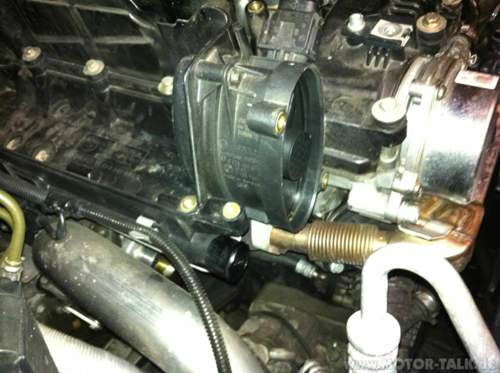

Hallo!
Bei mir ist dieses Wochenende auch der Thermostat dran. Nun wollte ich noch mit euch folgende Anleitung teilen. Ich werde zusätzlich zur Anleitung noch die Leitung vom LMM zum Turbo abnehmen (es sind nur 4 Schrauben am LMM), da man dadurch viel leichter zun den 2 Schrauben am AGR Kühler / Auspuffkrümmer kommt. Siehe dazu das angehängte Foto. (nicht verwirren lassen, in dem Bild ist auch der Luftfilter ausgebaut, das ist zum Tausch vom Thermostat natürlich nicht notwendig)
Wie es ausgeht werde ich noch berichten :-)
Sabin

Original geschrieben von sabin.s
... dadurch viel leichter zun den 2 Schrauben am AGR Kühler / Auspuffkrümmer kommt....
Sabin

Warum? Wenn man den Schlauch vom LMM abnimmt, sieht man doch schon beide Schrauben. Erkenne ich da die Schwierigkeit nicht?
Sabin
hm, irgendwas verwirrt mich grad. Du hast doch nen 525d, oder? Die Bilder sind aber vom 535d, oder? Meine Bemerkung war auf den 535d gemünzt, da hilft das Schlauch wegschrauben nicht wirklich. Möglicherweise ists da wegen der beiden Turbos etwas enger.

Ach so! Jetzt verstehe ich es. Das Foto ist von meinem 525d, da ist genug Platz. Die PDF Anleitung ist nicht von meinem Auto.

und ich auch, hab nämlich Deinen Foto-Anhang bis jetzt ignoriert (oder besser gesagt, einfach nicht gesehen ;-)). Hab mich schon gewundert, wo das Bild mit dem abmontierten Schlauch in der pdf steckt ;-)

Hermann, das kann schonmal nicht ein Bild des 535d sein, da der 535d einen Luftfilter extern hat (links vorne, wenn du vor dem Motor stehst), wie du sicherlich weißt. Alle anderen Diesel-Motoren haben einen "interenen" Luftfilter, wo vieles ab muss, um ihn zu wechseln. 😉
Hätte mir erwartet, dass du das weißt!! 🙂
